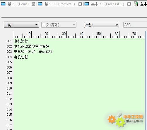

最近入手ProFace 的屏,遇到个问题,想用文本索引负数,但没有找到比0更小的索引,不知道有没有高手能指点下。目前不太想通过加偏移量让负数变正数的方式去实现。

文本注册,不支持负数,即使变量有负数文本也无法显示出来
