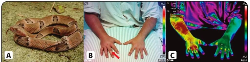

  本次研究是对三位被蛇咬伤的患者(图A、B、C、D、E、F、G、H、I)进行观察,通过观察可以得知,在咬伤和健康对比温度之间存在明显的不对称性(图C)。在被咬伤的肢体上观察到的温度升高提供了局部毒液感染引起的炎症过程的图像。众所周知,蛇毒除了引起其他变化外,还引起明显的局部炎症反应。
  病例1:一名28岁的男子在抵达医院前15分钟被一条枪头毒蛇咬伤了右中指,这条毒蛇被确认为Bothrops Moojeni(A)。在咬合部位(B)可见红斑、明显水肿和两个方痕。在蛇咬伤后一天进行的红外成像显示,在咬伤和健康上肢(Δt=1.8℃)观察到温度之间存在明显的不对称性。
