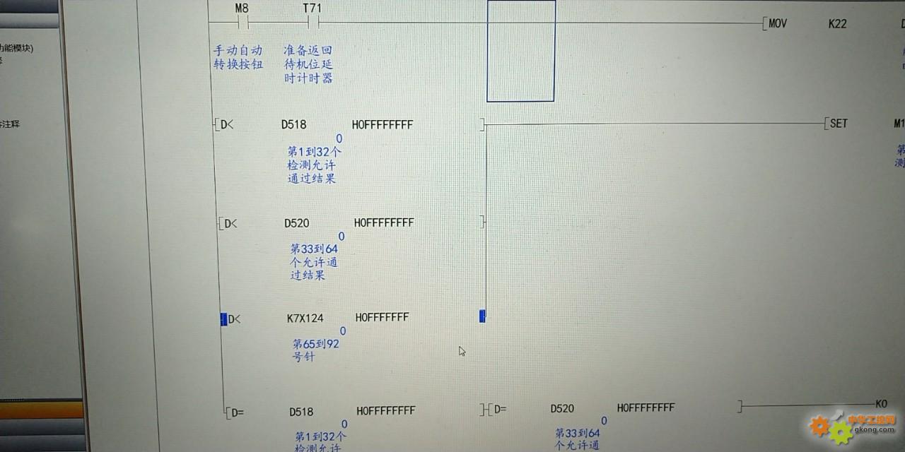

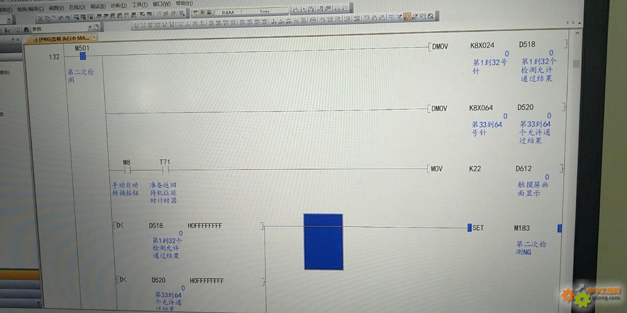

各位老师,做了32位的比较,下图怎么会不通呢,

第一张图没看到置位 第二张图看到输出置位了。

原因好简单,因为那一堆F转成10进制是-1
