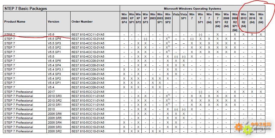

有空可以用OCRA软件修改安装文件。
急着用可以安装直接支持Win10的Step7 V5.6。
Good Luck~

5.6好像也装不了吧?是不是英文版的?

你需要确保你的Win10是64位系统,在32位系统上安装V5.6时需要一点小技巧的。
上述兼容性文档来自于Step7 V5.6中文版的随机光盘,虽然官方公布的是支持Win10 1607版本,实际上,目前在1809版本下也运行正常,1903版本未作测试,因为我还不会那么快的升级到Win10最新版本。
Good Luck~

先把系统升级成专业版或者企业版。然后就很好装了。
