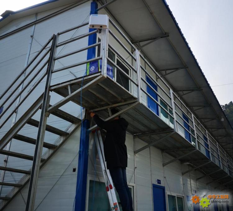

小范围监控:小范围无线监控,应用于办公场所、厂区、仓库等场所,以胖AP、瘦AP无接入为中心,结合原有有线网络,实现视频传输。主要场景如:不方便重新布线的建筑;若采用有线监控,则有可能对原有建筑造成破坏,需要挖槽、埋线等,因此不便于采用传统有线监控。
针对小范围监控,由于监控点较少,接入的视频带宽相对也较窄,在不强调管理要求情况下,可选择具有无线接入的网络摄像机及NVR产品,设计一套比较经济无线视频监控系统。

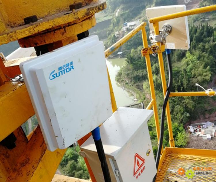

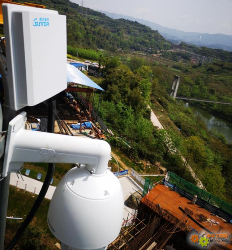

大范围监控:高速公路、森林、偏远山区、油田、风景区、电力、水利等大范围、远距离固定点的监控应用中;受地理环境限制不易布线,若采用无线视频传输技术,可以弥补有线监控传输的不足。所以针对上述类型的监控场景,我们建议采用无线监控传输方技术,不管是在稳定性、流量方面、资费上都有其他无线无法比拟的优势。
