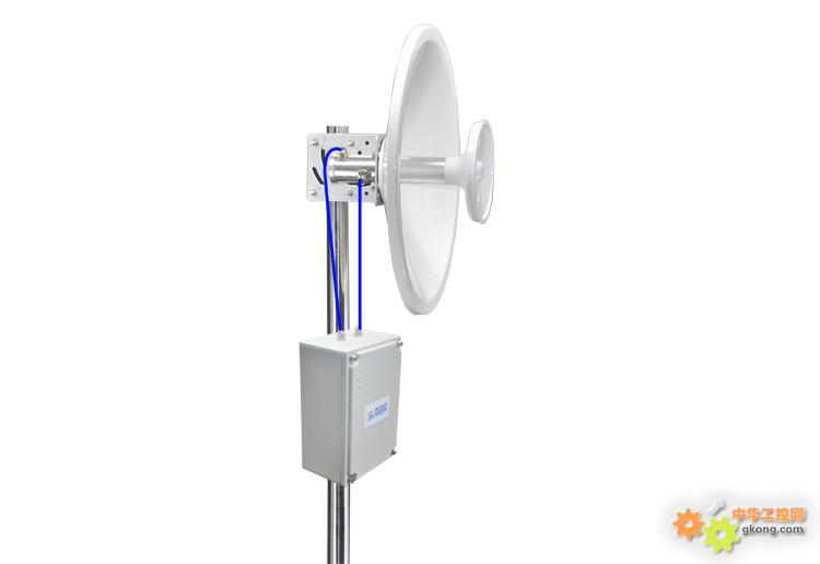

  二、无线监控设备
腾远智拓无线监控设备
  无线监控设备品质决定着无线监控系统信号传输的稳定性。因此在设备选择上面一定要慎重。用于户外传输时一定要防雨、防尘、耐高温。抗寒的工业级无线传输设备。值得注意的是,建立无线监控方案时,不是设备功率大传输就稳定。功率并不是决定无线设备传输距离远近的唯一标准。设备功率越大,电路电流越大。发热量高、如果设备长期处于高发热状态,稳定性也会相应变低。所以不管是远距离无线传输还是近距离无线覆盖只要达到正常的信号指标就行。过强、过弱也不行。
  三、无线监控设备天线
无线监控设备天线
  俗话说,好马配好鞍。无线设备把信号调制为电流信号以后,需要把电流加载到天线上以电磁波发送到远端。在这个过程中,好质量的天线信号增益度等方面都比一般的天线要强很多。对于整个无线传输系统来说,其有效传输距离也会增大。
