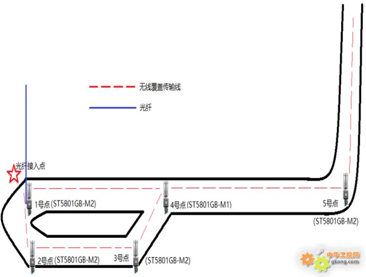

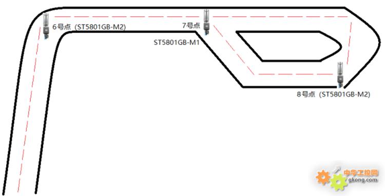

  整个采矿巷道区域虽然属于空旷地带,但是巷道内有很多机器和临时支柱,高压线及通风排水管网。不便于布线,计划采取无线自组网设备,以达到网络覆盖形成网络环路,用光纤将井下数据上传至地面是可行性较高的方案。
     方案实施拓扑图
2
  方案传输讲解

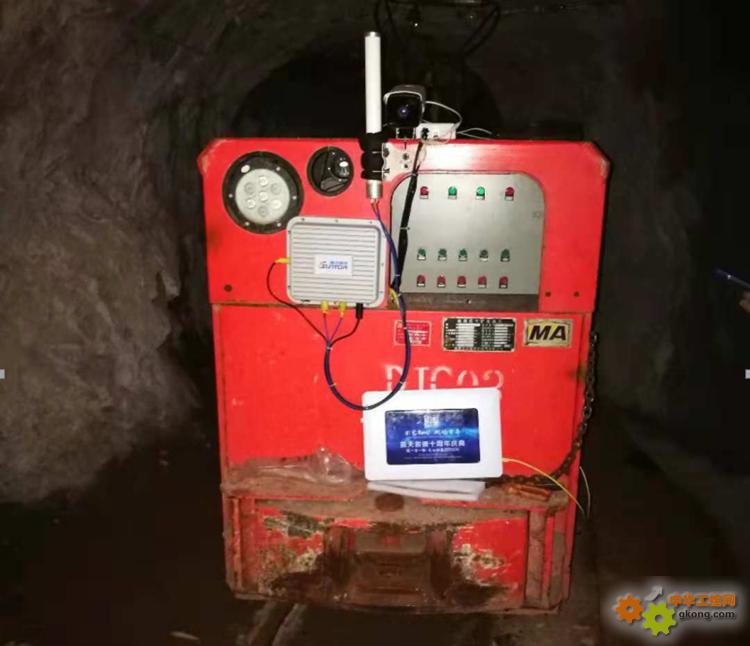

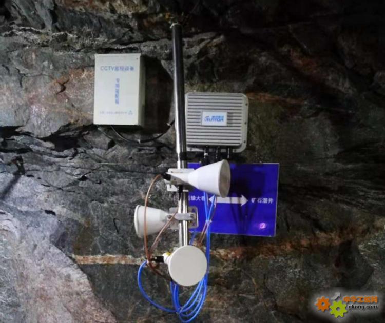

  如上图,设备均采用自组网设备,两个方向的区域弯道较多,中间有距离不等的垂直巷道相连接,采取在弯道处安装设备架设基站以达到网络相互连接及信号覆盖,每台设备至少安装两条定向天线,三岔路口处的设备安装三条定向天线,3台移动车安装360度全向天线,移动中发射数据与各基站相互通信,由基站把视频信号通过光纤传输至地面主井监控中心。8台设备架设基站,设备通电后自身会发射信号,在天线接收范围以内与前后端互相通信,以此来达到无线网络环网,MHES无线自组网设备还可跨网段通信,实测中也确实可以实现,也就是前后端设备不在同一网段但频率相同也是可以通信的,这种情况是设备数量较多而同一网段无法满足时使用。客户为便于管理改为同一网段,8台设备中的任意一台都可接入光纤将数据上传至地面。

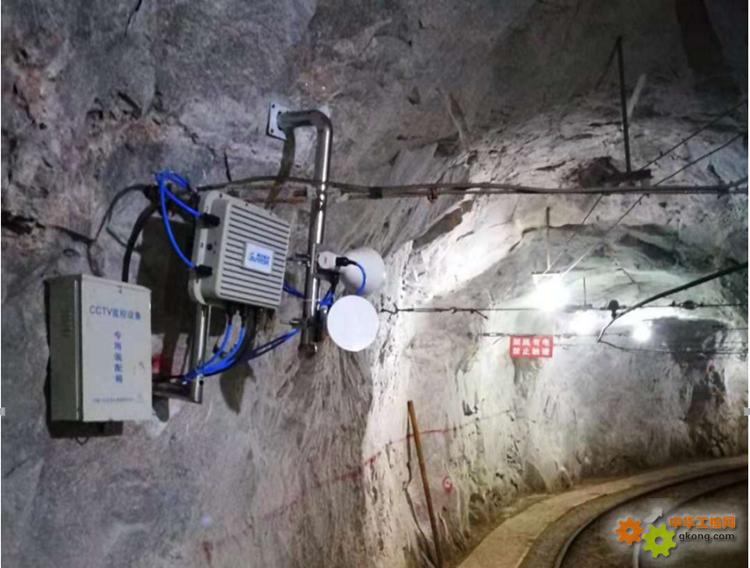

  MHES无线自组网系统具有安装简单、维护方便、运行稳定等特点,只需在每个点位安装设备通电后即可通信,无须拉线。设备达到工业级防尘防水,笔记本接入光纤可进入任意一台设备(打开网页输入相应设备的IP地址即可进入)查看运行数据及参数调整。
  方案中所采用设备型号为(ST5801GB-M1-G,ST5801GB-M2-G)具备MESH自组网功能,先进的MESH设计理念,不需要中心网关,任意一台均可实现自组网络功能,群组内任意一台设备掉线,在有效的天线覆盖范围内均会有对应的设备继续通信。

  通过我公司(腾远智拓)MHES无线自组网设备和我们技术人员的安装调试,此次矿井项目井下轨道电机车实时运行图像成功传输到地面监控中心,达到了网络覆盖的效果。为矿区安全生产提供了强有力的保障。
