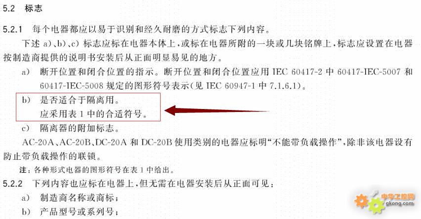

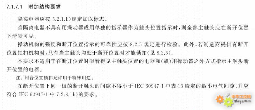

终于找到权威的解释了,虽然还不全面,但已能说明问题。
《GB/T 14048.3 -2017 低压开关设备和控制设备 第3部分:开关、隔离器、隔离开关以及熔断器组合电器》
7.1.7.1 附加结构要求
当隔离电器不具有用操动器或单独的指示器作为触头位置指示时,则全部主触头应在断开位置下清晰可见。

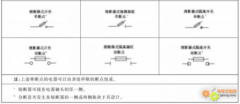

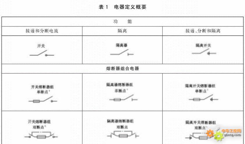

权威解释已在GB/T 14048.3-2017中7.1.7.1找到。我不会截图望你把该标准中的表1  电器定义概要  发上来。这个表中的图形符号分别为:开关、隔离器、隔离开关。

表1在这里:
