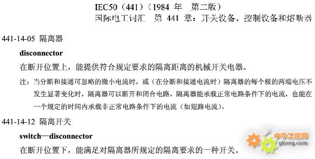

我原来的认知与你相同,但现在有许多隔离开关产品根本看不到断开点,现在的断路器上都标着隔离开关的符号,也即它既是隔离器又是断路器。我也查了正泰集团的隔离开关样本,好几种都看不到触头,其中有一款外形与万能断路器完全一样。真因为如此我才发帖提问。
最后修改:2018/11/25 9:44:30
18-11-25 09:38
谢谢提供资料。我现在纠结的是我们对隔离开关的认知都是有“可见的断开点”,但现有标准中却又查不到依据,现有的许多隔离开关都看不到断开点。
18-11-25 09:49
还有IEV441-14-05到底指什么?

IEV可能是指“国际电工词汇”,IEV 441-14-05即可能是指GB/T 14048.3-2017中,2.3.1的IEC 60050-441:1984,441-14-05;IEV441,(IEC 60050)“国际电工词汇”第441章。
IEV的含义,为搜索时推测而来,供参考。
补记,查得相关内容参见下图:
最后修改:2018/11/25 12:05:57
