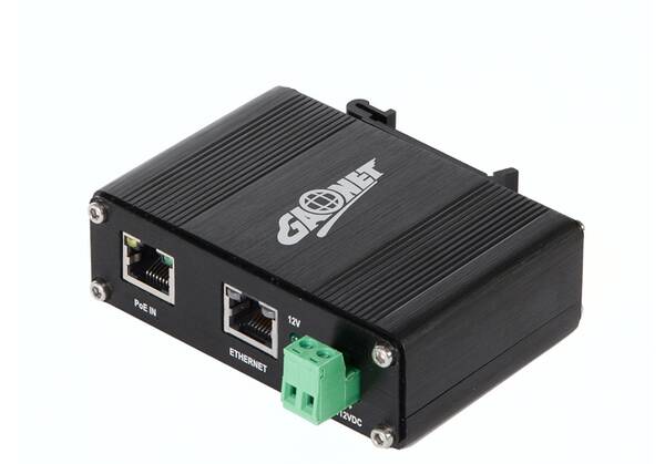

  文中图片是我们自家超大功率的PoE分离器,宽温工作,防雷、抗高压、防浪涌,IP40外壳防护等级,支持10/100/1000 Base-TX自适应,即插即用型。
