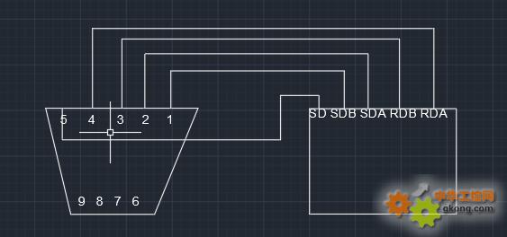

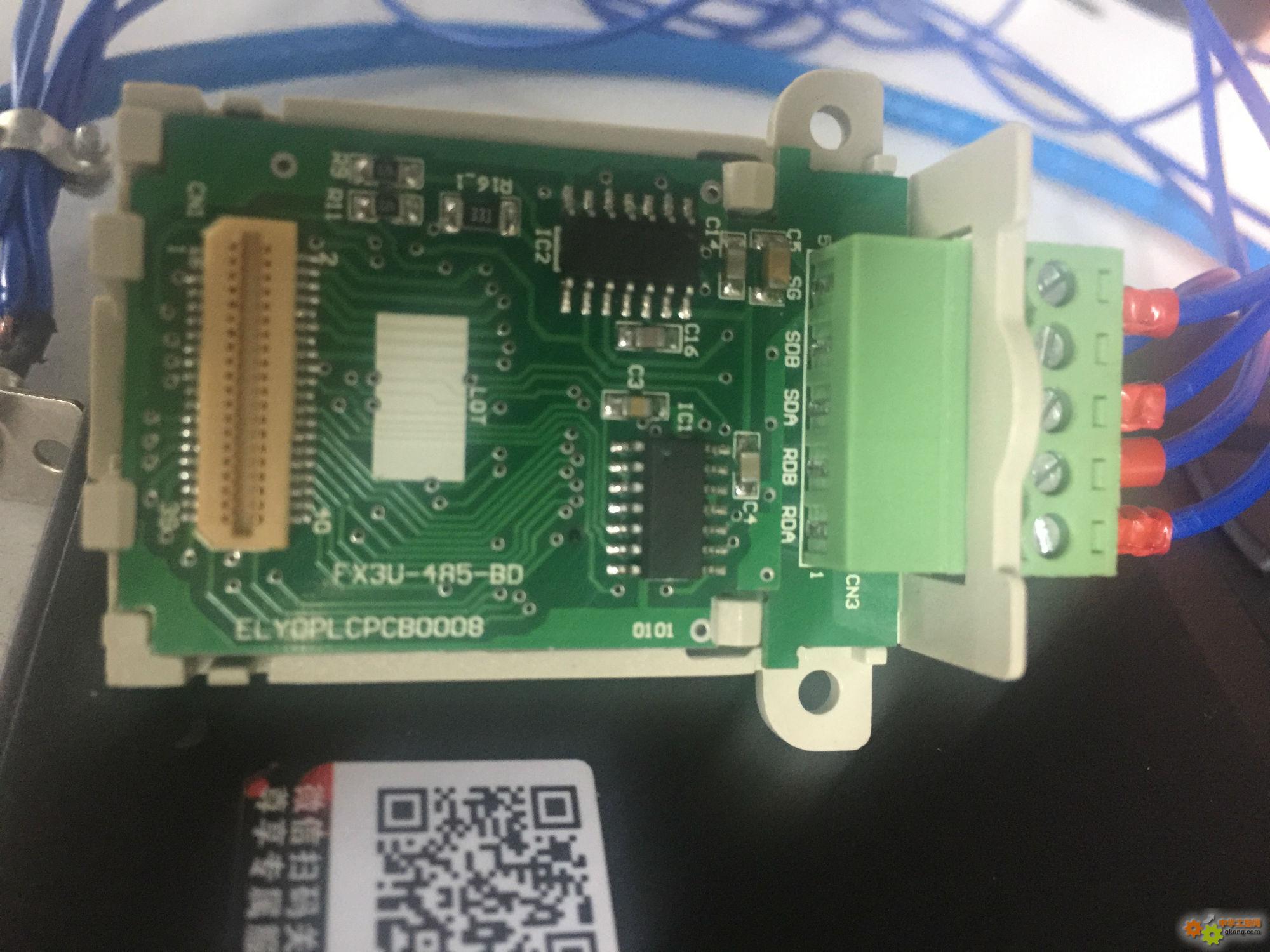

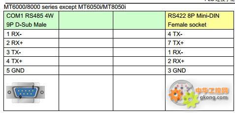

图1是通讯线的接线

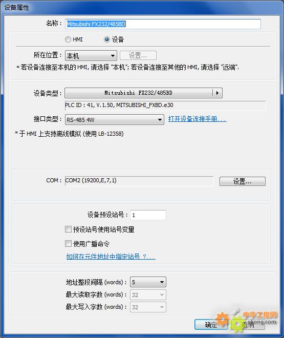

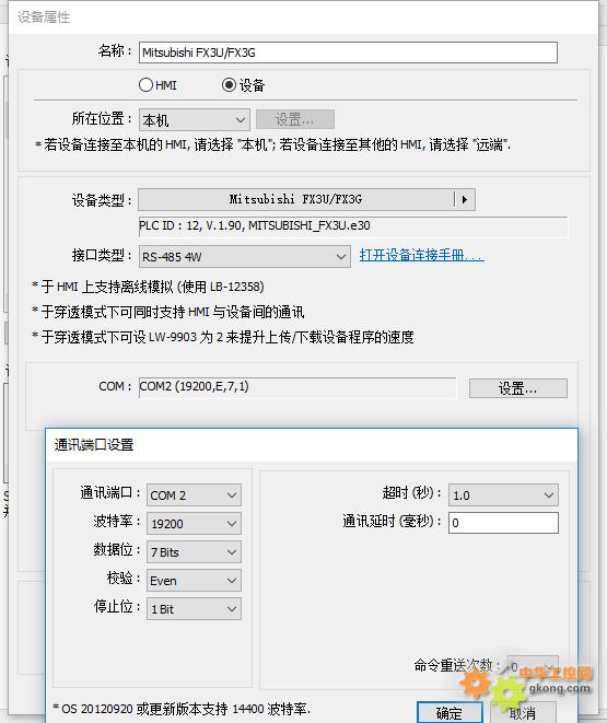

图2是维纶触摸屏的设置

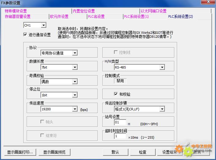

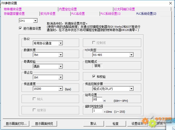

图3是3U的设置
波特率9600也试过。不行

官方只有连接422模块的
你连的是485,要自己摸索了

18-09-06 00:57
触摸屏上选择的设备应该如下所示,即就是选择设备485BD!通信参数即为19200,E,7,1
PLC编程软件的设置如下所示,通信参数即为19200,E,7,1

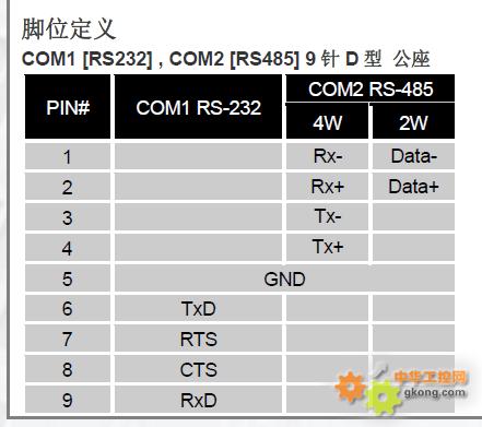

该款触摸屏COM2端口定义为:

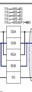

485BD端口定义为:
接线参考如下:
楼主应该是在触摸屏上选择设备时选的不对吧?!你选的那个默认触摸屏走的是编程口协议!而你接的却又是485BD,485BD无法输出编程口协议!且你PLC编程软件上设置的是计算机链接协议!
最后修改:2018/9/6 1:10:37
18-09-06 01:02
选FX3U/FX3G这个的话,连接的是PLC的编程口、422BD,走编程口协议
选FX232\485BD这个的话,连接的是232BD、485BD,走专用协议

18-09-06 12:15
估计rx TX接反了
18-09-06 17:00
引用 龍ZZY9 在 2018/9/6 12:15:48 发言【内容省略】
RS-485-4W是422通讯形式
修改------
触摸屏改到  RS-485-2w
通讯参数要一致
BD板,RDA和SDA短接接到触摸屏2脚
BD板,RDB和SDB短接接到触摸屏1脚
