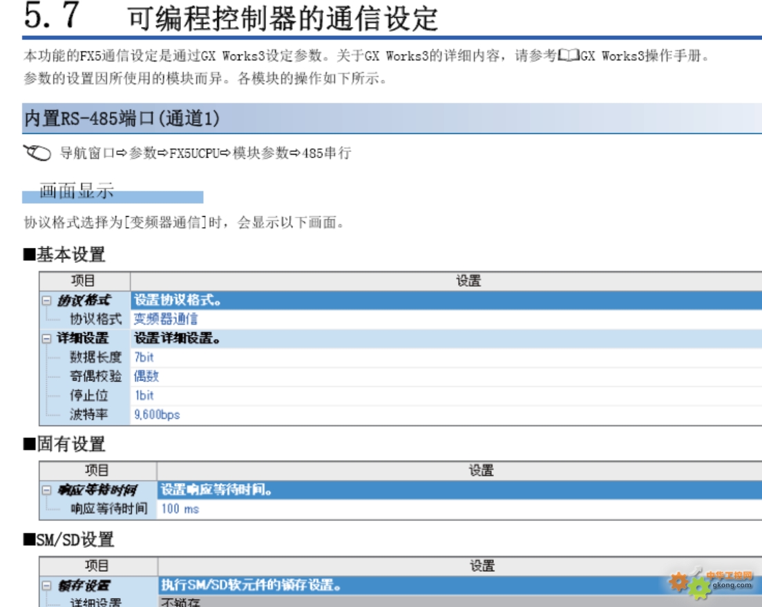

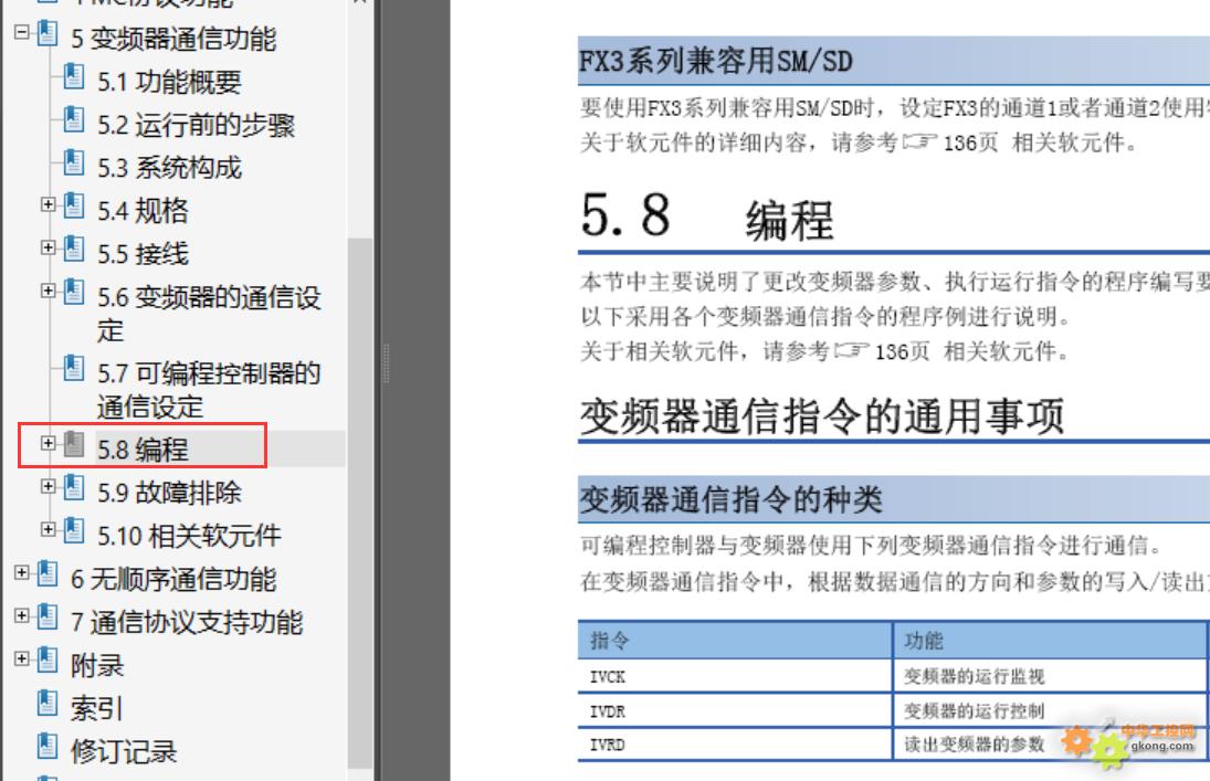

用FX5U内置485通讯,变频器和PLC两边都要设置,这个在FX5U用户手册,串行通讯篇里有说明,有一节专门讲和变频器通讯的

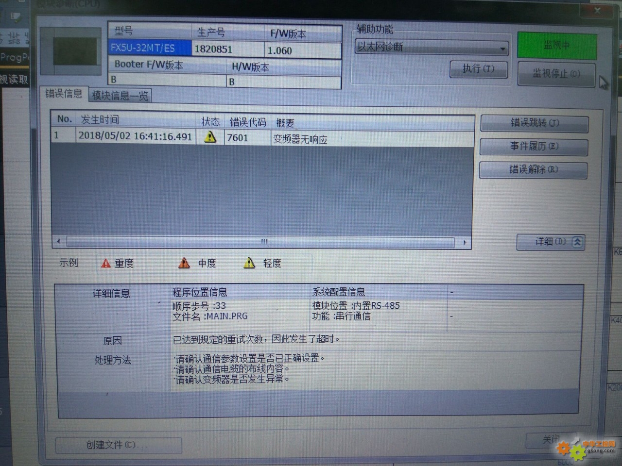

调了几天了,还是没有通讯上。FX5U一样要写一个类FX3U的M8120吗?出现这个不知道到哪下手了。表情
最后修改:2018/7/10 22:51:09

FX3U如果通过软件设置了通讯格式了,D8120就不用设置了,这两者效果是一样的
FX5U通过软件设置的
FX5U串行通讯手册中有编程例子的
