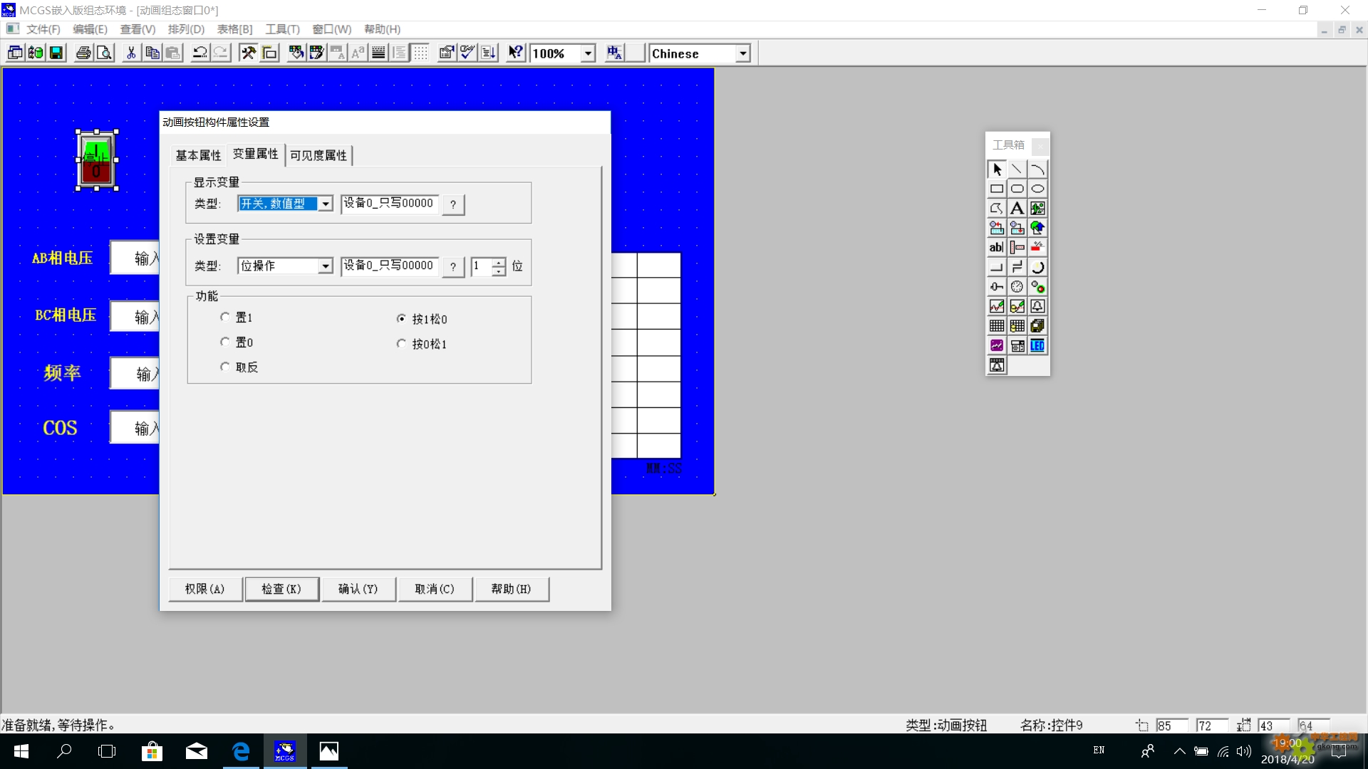

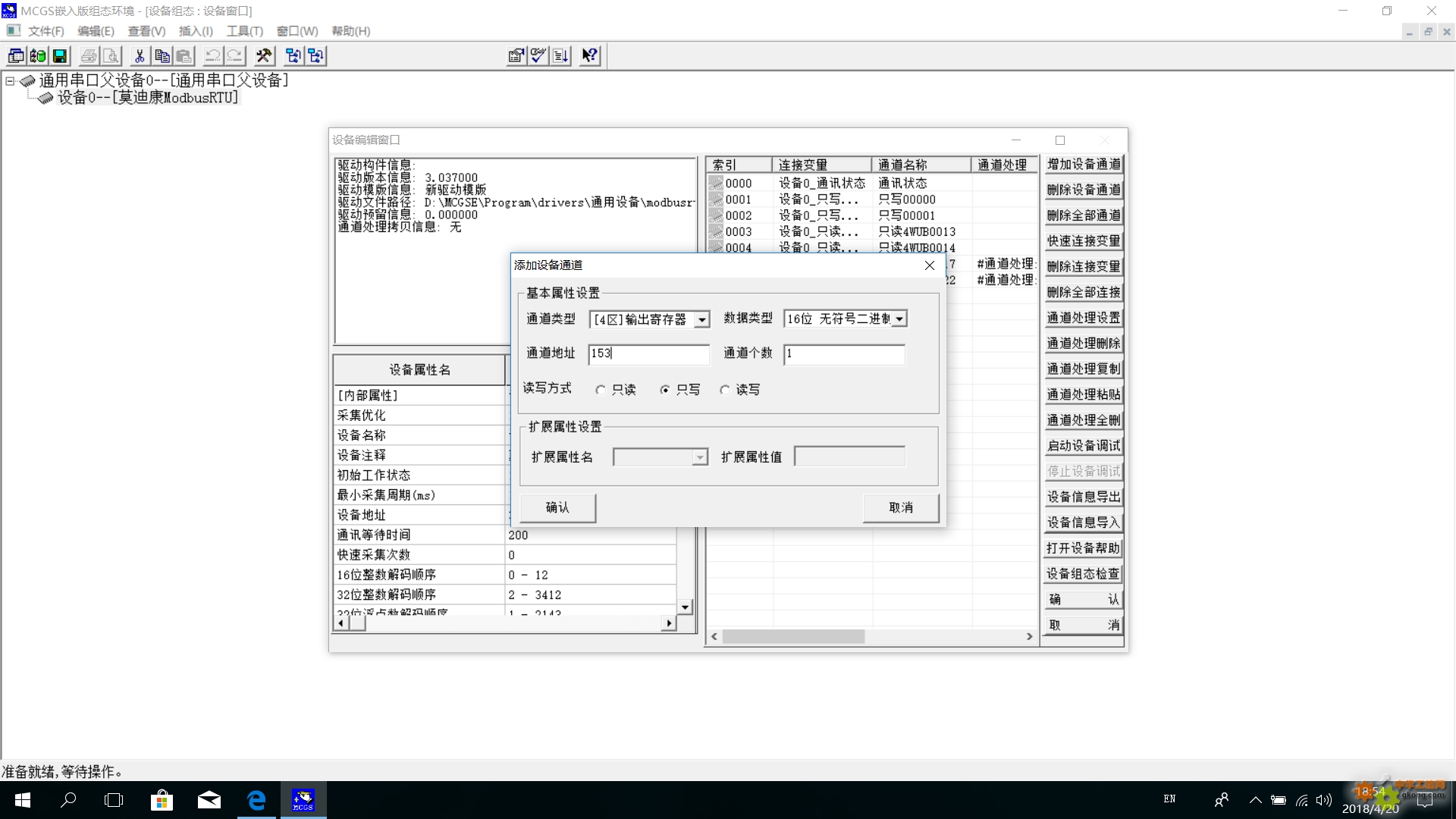

你把关键地方截图给我看看吧!设备、寄存器地址、寄存器赋值!

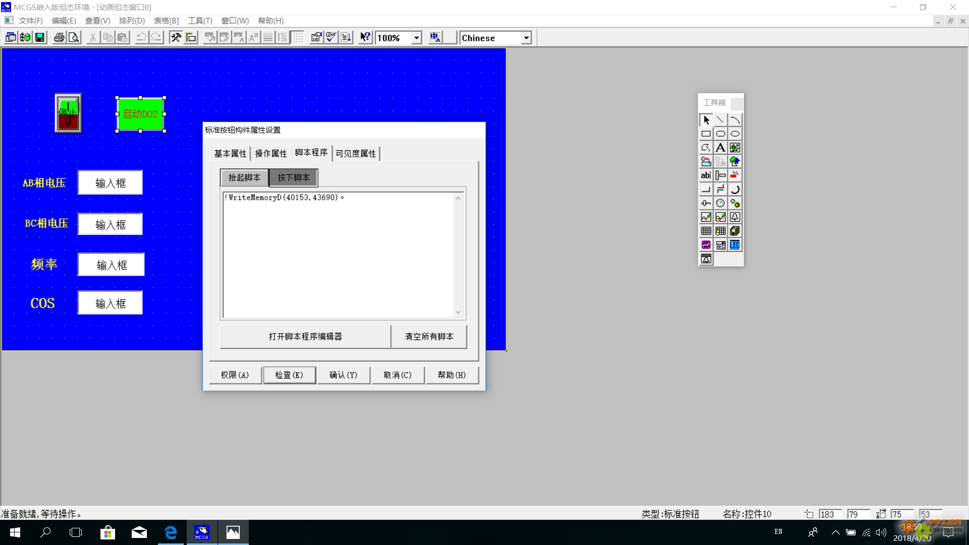

我在画面里做两个按钮。。其中一个对应地址是0区的另一个是4区的都不行。。
18-04-20 19:06
用脚本语言直接给寄存器赋值呢?!

是的。网上找的,用却本程序给寄存器赋值。但是设备没反应。也试过用0输出区的也不行。。
