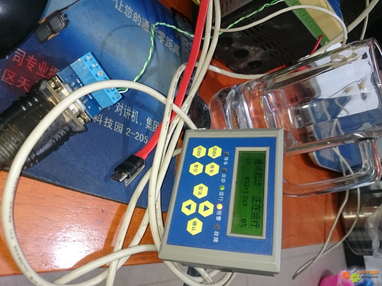

用串口调试助手可以控制设备启停了。。刚开始也是不行。。需要先在软件里对DO点进行定义。然后就可以了。。
18-04-23 20:36
但是用05码强制DO输出为ON就没有反应。。不知道是什么原因。。
18-04-23 20:38
对一直观注本贴的guanyumou 版主表示感谢。。我再试试用MCGS看能不能控制。。
18-04-23 20:40

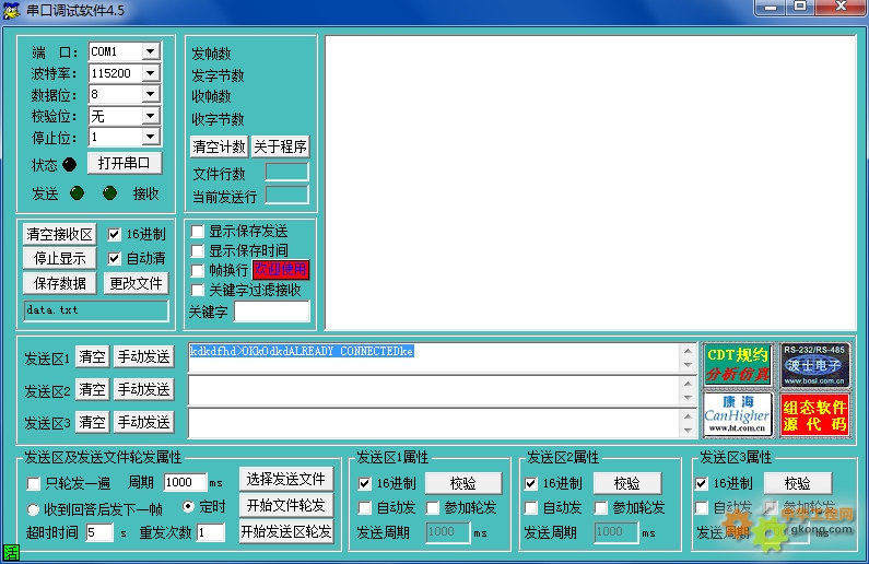

引用 346953791 在 2018/4/23 20:40:51 发言【内容省略】
我一直用这个,比较好!
18-04-23 21:35
我这个以前也用过,发送数据后返回的数据确不对,怎么弄都不行。。
18-04-23 22:07

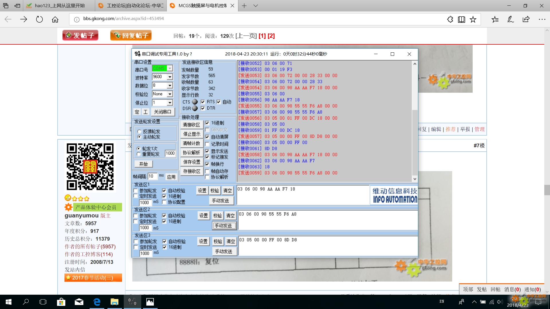

在MCGS上还是不能控制。。可能是这个脚本程序用法不对。
18-04-23 22:18
引用 346953791 在 2018/4/23 22:18:45 发言【内容省略】

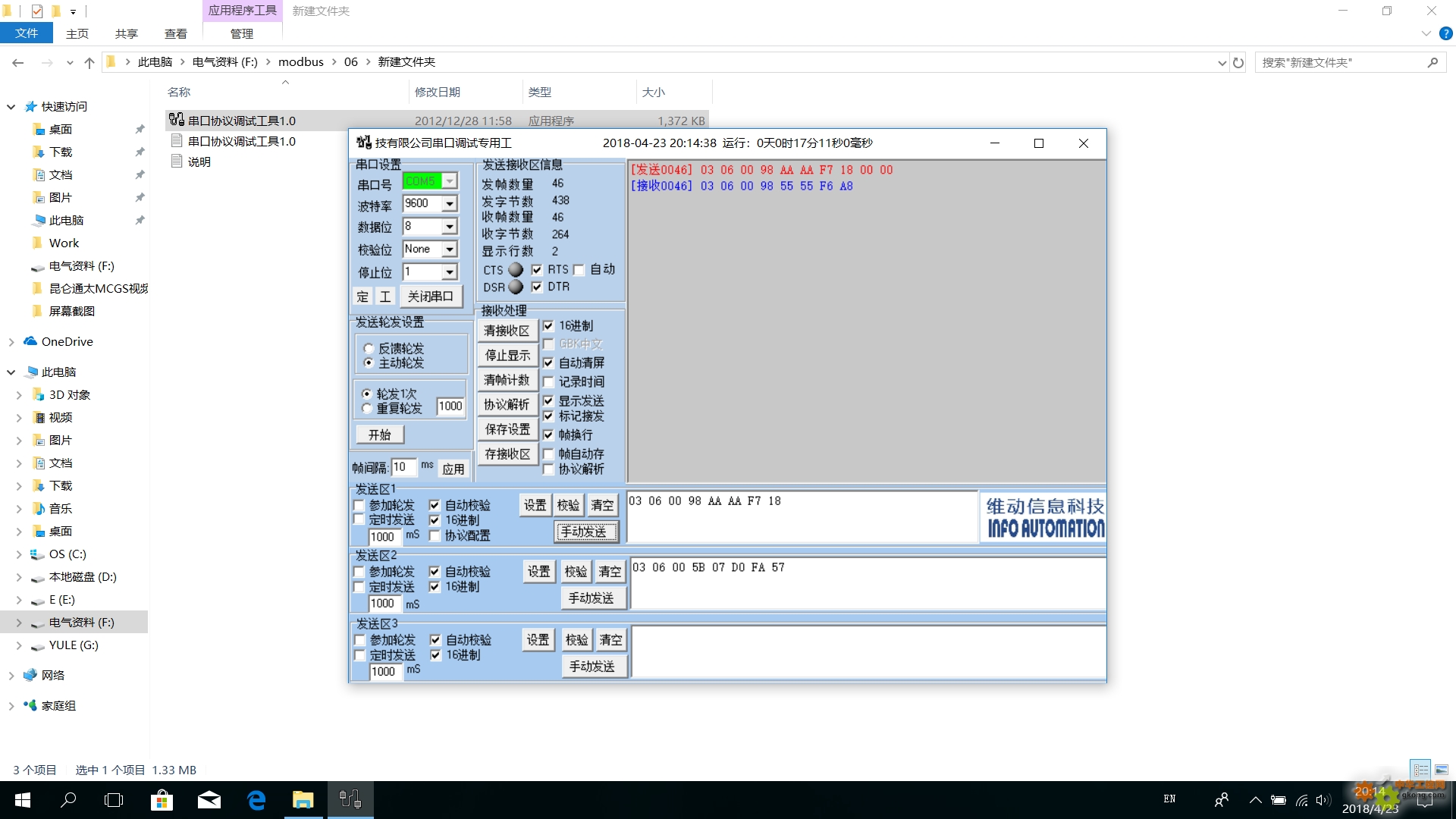

用串口调试监视一下,当触发这个脚本程序时串口调试助手接收到什么报文?!
18-04-24 11:43
启用串口调试软件后再运行MCGS的话端口会被另一个占用。无法监控。。因为我都是在一台电脑上的。。
18-04-25 19:14
引用 346953791 在 2018/4/25 19:14:49 发言【内容省略】
让你用串口调试助手给设备发命令,此时就不用MCGS了!
18-04-25 20:59
那样以经试过了。没有问题的。。设备可以正常动作。。
