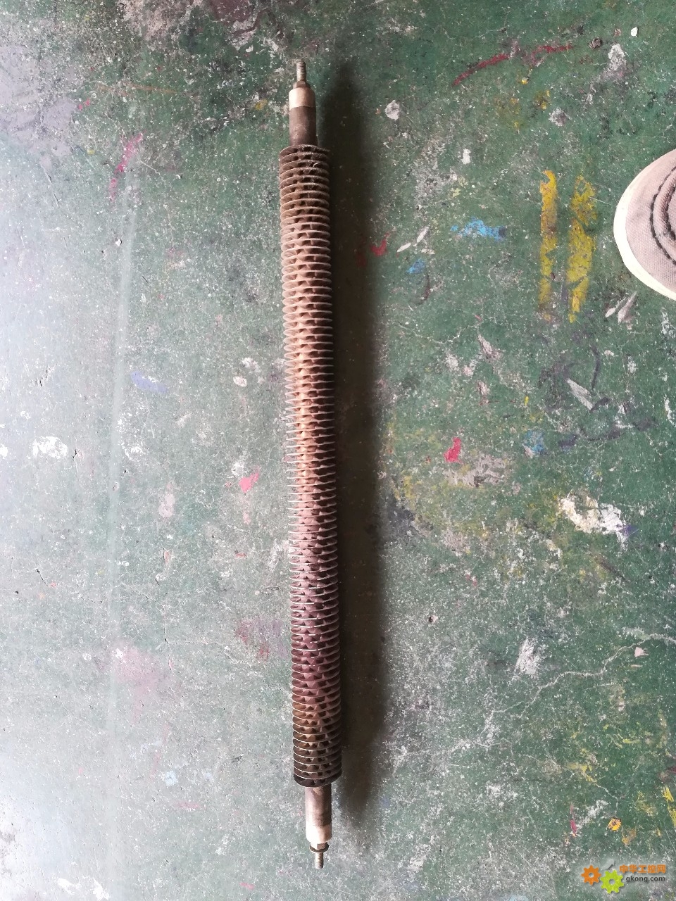

今天在检修加热管的时候发现一个奇怪的现象,用数字万用表的红表笔搭外壳,黑表笔搭接线端子的时候电阻很大,表笔反过来测电阻很小。这正常吗?

要是铜的就可能出现这种现象,可以参考氧化铜整流器。

加热管又不是二极管,出现这种现象你仔细查看万用表是否正常,还有就是2端绝缘部分是否有污损

还没有遇到过这种情况,猜测可能是哪里的线烧糊了吧,接到一块了?

加热管的加热的时候温度很正常嘛。,我们这边加热管坏了,一般就会正常的一直长时间输出。你给他任何的温度设定,它都没有变化。

没接触好吧,万用表检查过了没

加热棒接线柱是不是锈蚀了。加热棒是电阻性,按理说不应该出现楼主所说现象。楼主换一个档位试一试

楼主确定表有没有问题……
