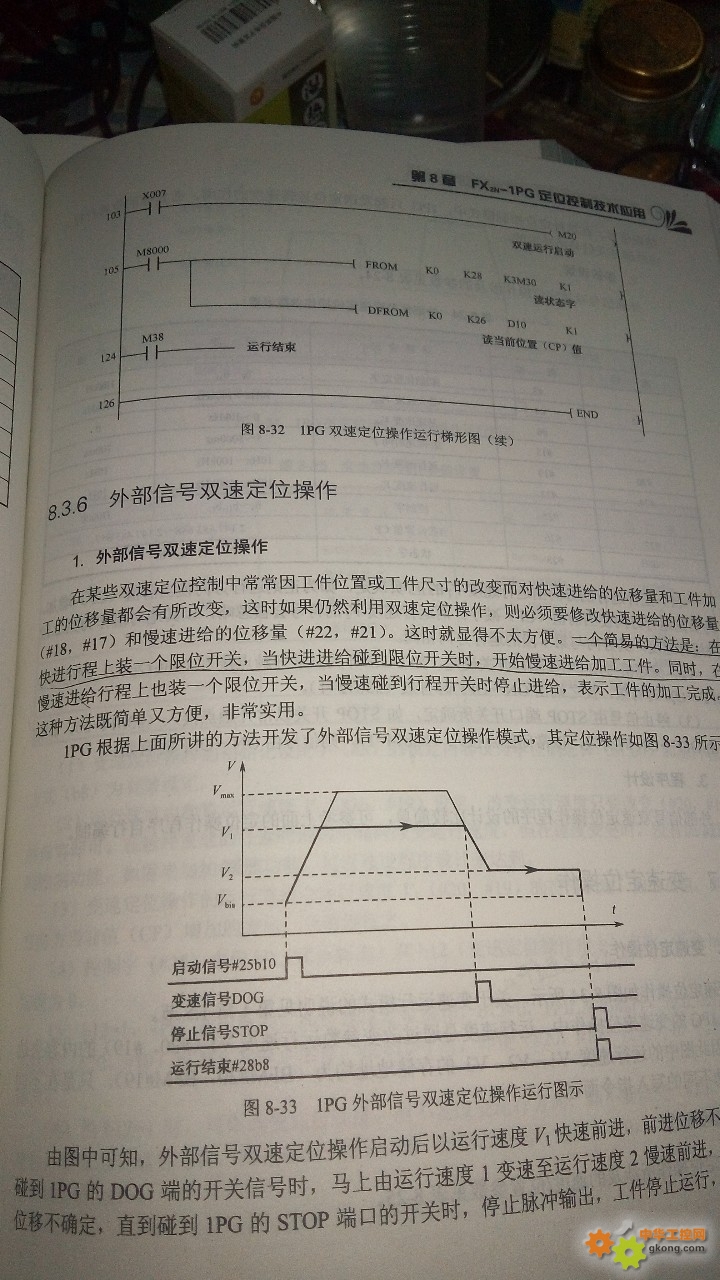

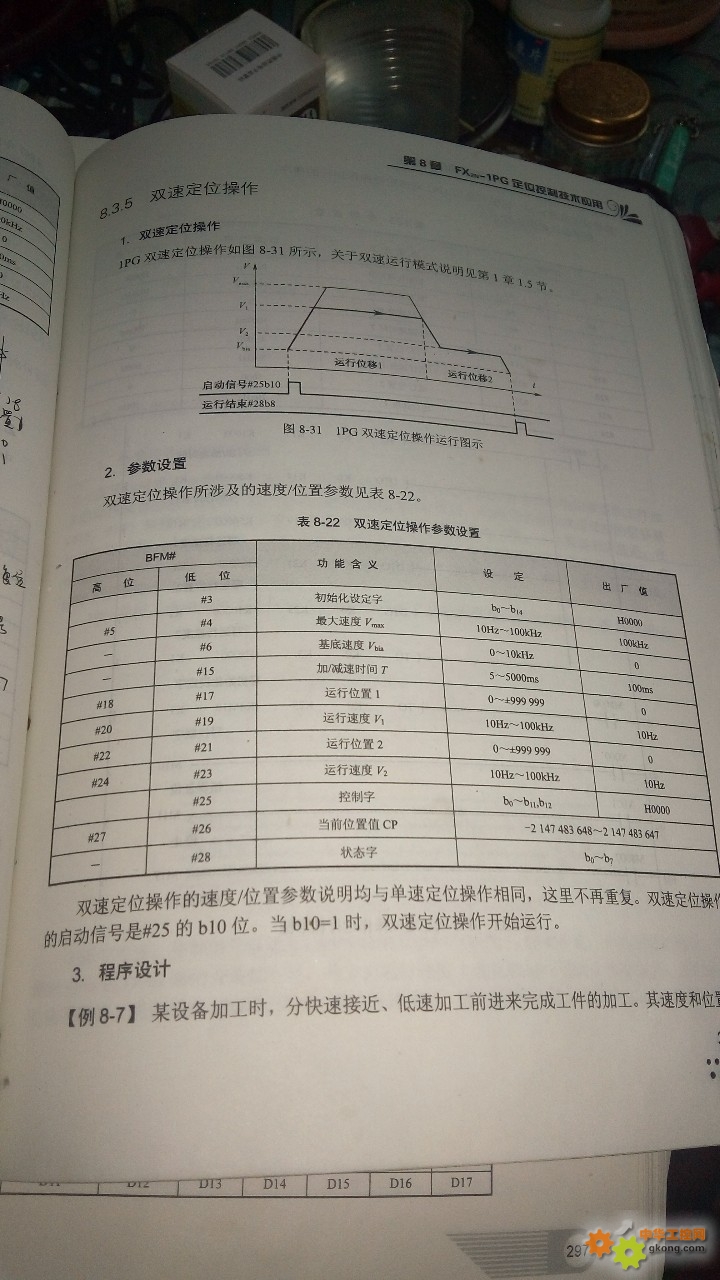

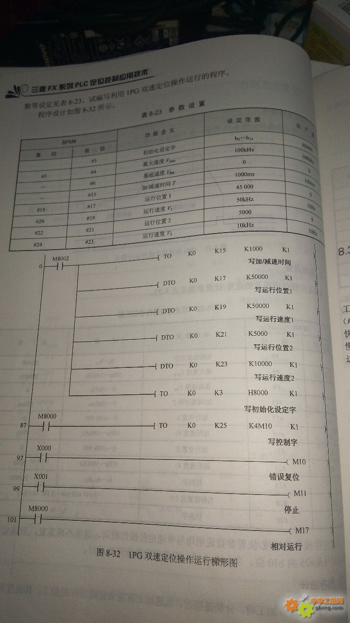

4楼
469025821
17-09-07 22:33
5楼
jiouai84
呵呵,跟我看的书一模一样,李金城老师的定位控制应用技术。很好的一本书,交流一下,你看到那里了,做过那些试验?特别是20GM那一章的,你有试过吗?
17-09-08 08:47
6楼
469025821
伺服器 触摸屏 plc是各有2个(套),但都在深圳,我没有1pg和20gm,我现在在老家所以很少做试验了,现在主要是理论学习!我看到12章20gm cod指令程序编制那里!
