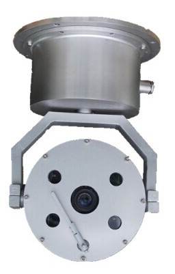

产品名称: 防爆一体摄像机 (网络高清)
内部编号: RFPTM/N-(130/200)-Ex
防爆性能符合GB3836.1-2010《爆炸性环境 第1部分: 设备 通用要求》、GB3836.2-2010《爆炸性环境 第2部分: 由:隔爆外壳“d”保护的设备》的规定制成隔爆型结构。
产品型号:RFYT-Ex / RFKB-Ex
防爆标志:ExdⅡCT6/
产品材质:优质304不锈钢   (可用于腐蚀性环境)
功能特点:
侧载式,旋转角度广,负载量大
     合金传动齿轮转动平稳、噪声小、耐磨损
     优质304不锈钢制作, 抗腐蚀性好, 防爆、防雨、防尘
         80米红外可视距离,可见光不足时红外灯自动开启,可在夜晚和光线较差时使用
      应用特种防爆玻璃,光通率高,完全消除红外灯光晕
      纳米隐形雨刷,不粘水,不粘油,排斥灰尘
      网络传输, 支持ONVIF协议, 可对接海康大华等多种NVR
适用环境:适用于有ⅡA、ⅡB、ⅡC类可燃性气体,引燃温度组别为T1-T6组的1区、2区,可燃性气体或蒸气与空气形成的爆炸性混合物的场所,也适用于引燃温度组别为T1-T6组的20区、21区、22区,含有可燃性粉尘混合物的场所。如:石油、化工、矿井、军工、医药、油库、轮船、钻井平台、加油站、花炮生产、粮食加工储存等。
防爆标志 ExdⅡCT6
设备材质 优质304不锈钢
转动角度 水平0-350度 垂直±90度
转动速度 水平6度/秒
防护等级 IP68
红外灯类型 大功率点阵式红外灯
红外照射距离 80-100米
日夜模式 滤光片彩转黑
图像传感器 130/200万像素逐行扫描CMOS传感器
最低照度 0.05 Lux/F1.6(彩色) ,0.005 Lux/F1.6(黑白)
信噪比 >50dB
白平衡 自动、 ATW、 室内、 室外、手动
增益控制 自动、手动
背光补偿 ON / OFF
焦距 18倍光学变焦
视频压缩标准 H.264 / M-JPEG
压缩传输码流 64Kbps-12Mbps
主码流 1920x1080,1280*960,1024*768,1280*720
子码流 320*240、352*192、320*192、288*192、256*192
视频帧率 1~30fps
字符叠加 支持通道名、日期时间信息叠加,叠加位置用户可调
图像设置 背光补偿,饱和度,亮度,对比度,尖锐度,增益,多码流,码率,帧率通过客户端或者IE浏览器可调
网络协议 支持TCP/IP、HTTP、DHCP、DNS、RTP/RTCP、PPPoE、FTP、SMTP、NTP、SNMP等
接入协议 支持ONVIF, GB28181等协议
通用功能 防闪烁,多码流,密码保护,OSD技术
制造材质 优质304不锈钢 (可用于腐蚀性环境)
供电电压 AC 220V
整体工作电流 ≤2000mA
环境温度 -25℃ ~ +70℃
环境湿度 <95% (+25℃)
电气连接 复合电缆 (包含电源接线和RJ45网络)
安装方式 壁式安装 (可选顶装)
外形尺寸 370mm(H)×360mm(W)×262mm(D)
出线孔规格 G 1/2 " * 1个
重量 ≤30kg
