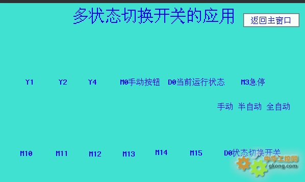

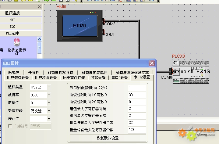

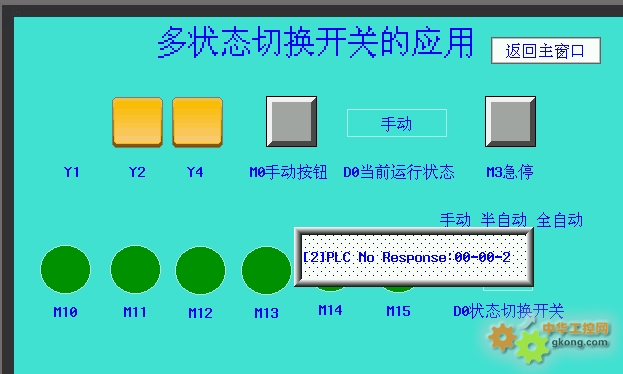

触摸屏与PLC都能单独与电脑通信进行上下载程序,但它们之间通信就有问题。特别是我发现,触摸屏上显示不出能PLC地址编写的元件 。
下面是间接在线模拟画面 :
下面是直接在线模拟画面:

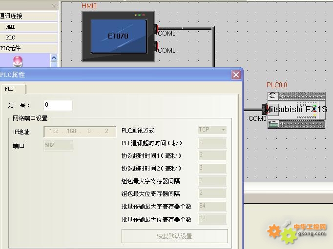

通信设置问题吗?
17-06-24 06:37
2楼
卢学斌
有关HMI和PLC的通讯设置呢?你选的什么型号的PLC?看不到唉!

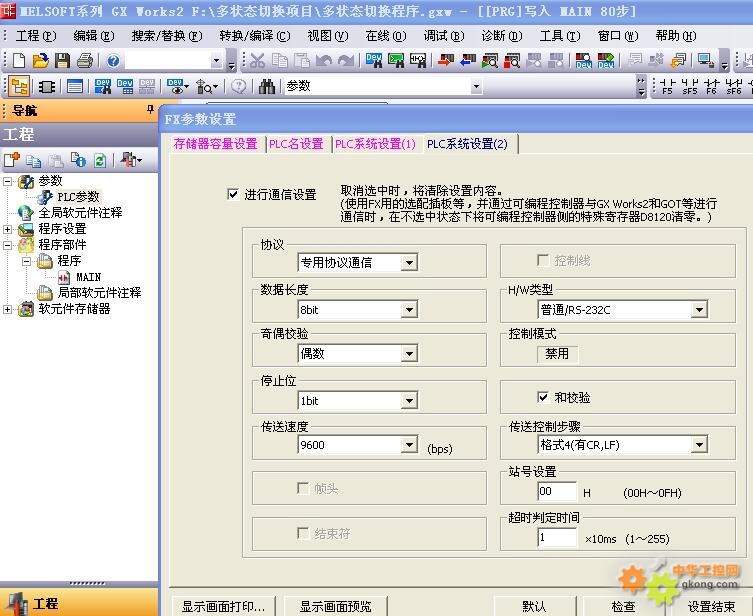

ytleaderplc
1S的编程口是422的
正常是422方式
你用的plc编程电缆连接的?

PLC和HMI连接的通信电缆是淘宝上买的。是我设置的错误吗?

tigermu
三菱 的下载电缆好像中间有个转接吧,plc那侧好像是422,楼主看看连接电缆,确定好是哪种协议。

goldage
估计还是你的通讯电缆问题,屏和PLC通讯设置比较简单

fumz78
可以看下你触摸屏的手册,找到连接部分的说明,按手册的要求来。
另外你用的什么接口连的?看你设置是扩展了个232接口?
