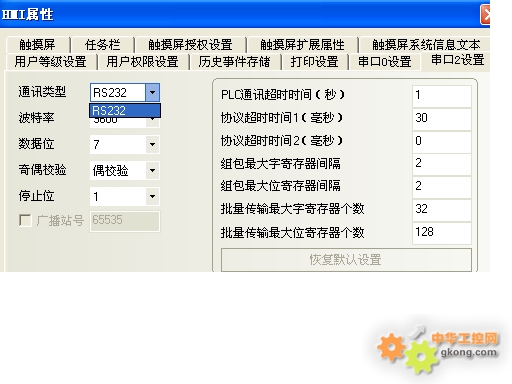

设置通信类型为RS232,现在只能离线模拟 和连接PLC下载线到电脑实现直接在线模拟 ,其它 不行。

屏里设置,改一下RS422,,,
17-07-01 20:43
引用 10011001 在 2017/7/1 20:43:16 发言【内容省略】
好像设置不了RS422

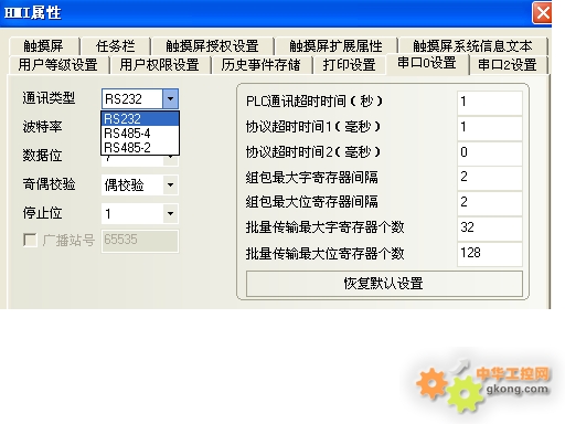

17-07-02 07:08
还没有通讯上呢?
17-07-04 08:15
不是232,是485-4W,试一下看看
