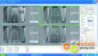

  [face=楷体_GB2312]FLIR IR Monitor软件的截图显示,四台FLIR A310红外热像仪监控范围覆盖了八条传送带。[/face]
  FLIR最近发布的FLIR IR Monitor软件也很实用。通过微调软件中的设置,就能在不影响侦测性能的情况下降低误报警率。”
