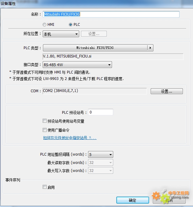

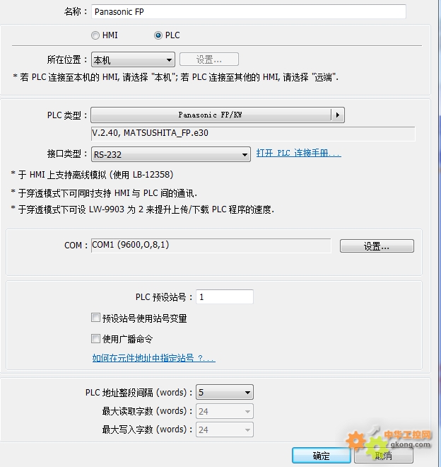

我用的是威纶TK6070IP 的触摸屏,功能正常,可以使用, 老是感觉触摸屏切换页面反应好慢,页面切换过来,里面的按钮图片延时才出来,感觉卡卡的, 公司有好几台机器 有一台用的是三菱 FX-3GA   一台用的是松下 FP-X0 C60T  威纶跟三菱触摸屏链接切换页面画面有点延时,按钮正常,反应速度好可以,但是 松下跟威纶触摸屏链接 切换画面速度有点延时,按钮也特别延时, 后来我对比一下,三菱连接触摸屏的速度比松下连接的快。后来我还以为是触摸屏的问题,公司后来买了一个 威纶  MT6071IP 的触摸屏 以为速度会快很多, 结果还是一样慢延时表情表情表情 我发现松下与三菱的波特率不一样。
后来我把松下与触摸屏的波特率速度设快一点  触摸屏跟PLC设成 19200  结果  一通电  触摸屏显示 N0 PLC....连接不上,我把速度设为9600  才连接正常。  我用电脑连接松下PLC,发现波特率设定为19200,下载程序。在线监控,波特率就变成9600的,让我好郁闷!

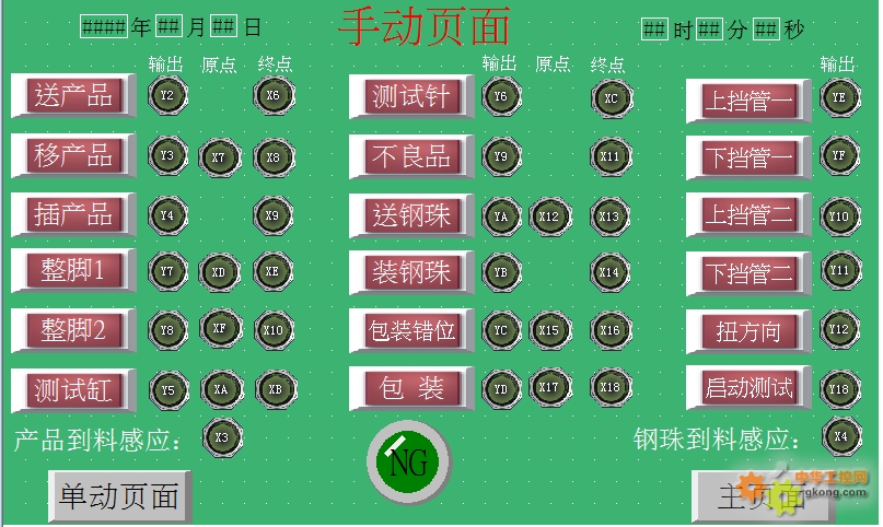

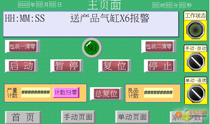

 下面是我威纶触摸屏画面  听老板说,以前公司用威纶触摸屏反应速度都很快的!现在感觉很慢,让我看看哪里出问题了。这样我更加郁闷了!表情[qq05

你画面上的数据太多且地址不连续时就会有延迟的现像;画面切换后触摸屏要从PLC读取数据如果数据太多且不连续时就会有好多次读取;三菱有专门的读数据命令可一次即可读位、又可读字、还可以任意读取只要数据长度不超过64个字节就没问题;松下的通讯没研究过就不好说

和松下的通讯应该是比较正常的。

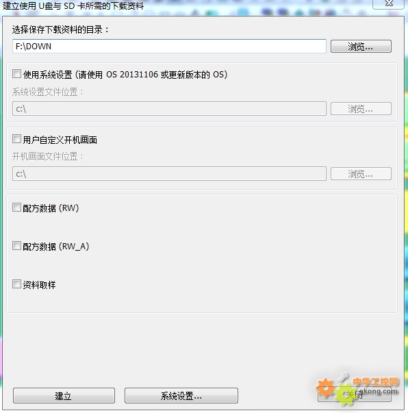

 下载进触摸屏的时候  勾选一下使用原画尺寸
 你说的那个功能在哪里设置啊?
17-03-27 17:07
请检查图片格式和大小,很有可能是图片元件尺寸问题。图片尺寸尽量选择这个
