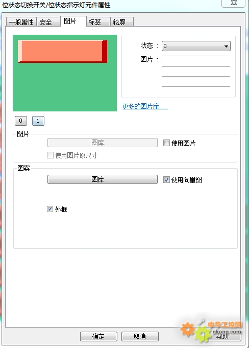

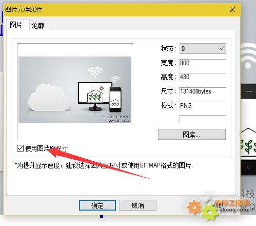

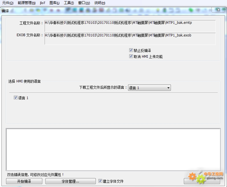

哦 看一下编译的页面是不是有使用原画尺寸
17-03-28 12:48
12楼
逍遥的久鸣
我用的的都是向量图片!
