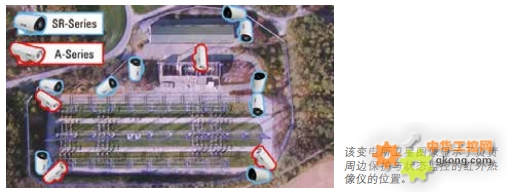

   挪威斯塔万格的Lyse Energy变电所是其中一家通过安装红外热像仪来加强周边保护的公司。负责安装这些红外热像仪的是NoralarmAS,它是挪威的一家安保公司,也负责为控制室配备人手。NorAlarm AS的首席执行官Torje Knag说道:“我们研究了大量不同的安保解决方案,红外热像仪是唯一高效的解决方案。”

   NorAlarm AS使用FLIRSR系列红外热像仪作为周边保护解决方案。NorAlarm销售经理MikkeStahl补充道:“我参观过采用传感器电缆和可见光闭路电视摄像机等其它入侵目标物探测方法的几个试点项目,但是,据我的经验判断,这些技术皆不奏效。这些技术正常运行,容易生成过多且无用的警报。”
   为了将Lyse Energy变电所无用警报的数量降至更为合理的级别,NorAlarm研究了红外热像仪的用法。NorAlarm安装部经理Ronny Hj?rnevik解释道:“与普通闭路电视摄像机相比,红外热像仪能真正与视频分析软件完美结合。由于红外热像仪根据场景发散的红外辐射产生热图像画面,因此它们可以提供各种条件下的高对比度热图像。无论天气和照明条件如何,热画面都能以高对比度的热图像清晰显示入侵目标物,这使得安保系统在探测性能方面具有更高的一致性。”
   Hjornevik补充道:“视频分析软件与红外热像仪的结合,还可以降低无用警报的概率。人与其周围环境之间的热图像对比度远比大多数情况下的色差强烈。因此,基于闭路电视摄像机的入侵目标物探测系统如需保持准确度,其灵敏度必须提高;但是这会产生大量的无用警报。由于热图像中入侵目标物与其周围环境之间的对比度较高,因此,就基于热像仪的入侵目标物探测系统而言,可以将其探测灵敏度设置得更低,这将大大降低无用警报的概率。”

   FLIR SR系列红外热像仪被用于Lyse Energy变电所的周边保护。此类红外热像仪搭载有一个非制冷式Vox微量热型探测器;在Lyse Energy变电所案例中,该微量热型探测器产生分辨率为320x480像素的热图像。但是,FLIR也提供分辨率为640x480像素或160x120像素的型号。为确保这些红外热像仪覆盖整个周边而无任何缺陷,FLIR还可提供各种光学组件。Hj?rnevik说:“将这些红外热像仪整合入安全网络,相对比较简单。我们将FLIR SR系列红外热像仪的模拟视频输出连接到视频编码器,从而使画面数字化。然后,通过以太网将其送至本地服务器。本地服务器对该画面进行分析,并将画面和警报数据传送至NorAlarm位于斯塔万格的中心控制室。”

   除了安防红外热像仪之外,安防系统还包含在线状态监控用红外热像仪。根据Stahl的说法,NorAlarm将热成像温度警报系统置入安装设施中,从而使设施物超所值。“我们一直在寻找系统的附加值。我们听说变电所采用手持式红外热像仪定期实施维护检查。因此,我们决定将在线热成像监控整合入安防系统设计中。”
   在安防系统中集成的热像仪是FLIR A310红外热像仪,这种热像仪安装于防水外壳内。它是辐射热像仪,产生分辨率为320x240像素的热图像。热图像中的各像素是热灵敏度高于50 mK(0.05 ?C)的非接触式测温,使其能够捕捉最细小的图像细节及温差。内置逻辑、存储器和数据通信使其将图像中的温度与用户定义的设置值相比较,并将该数据发送至中心监控站,以实现趋势分析和警报功能。在斯塔万格Lyse Energy变电所案例中,热图像内的特殊区域达到预先确定的临界温度之上时,热成像监控系统将自动发出警报。

   Stahl解释道:“整合入一个警报系统中的四台FLIR A310红外热像仪可持续监控变电所的重要组件。若被监控设备的任何部位的温度高于临界温度之上,则会触发警报。该能源公司可以重新布设输电线路,以防发生故障。如果此类故障产生的费用极高,那么,我认为,该红外热像仪的额外价值,绝对是LyseEnergy为该变电所选择我们安全系统而非我们竞争对手的原因之一。”
