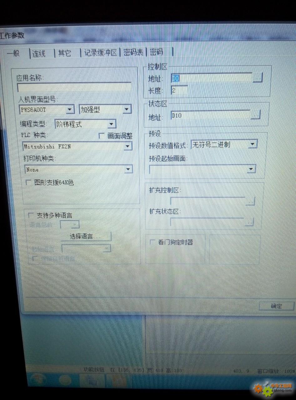

liaobaozhong
ZCMY
在 2017/2/15 10:38:11 发言
【内容省略】
是在这里吗
17-02-15 11:03

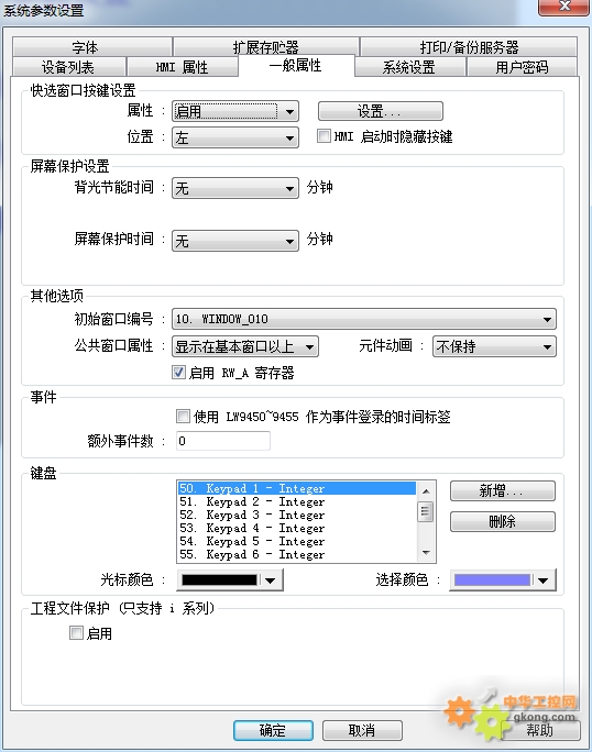

y258464168
一般的都是在系统参数设置里面,屏幕保护设置,这是威纶的软件,大同小异。

7楼
ZCMY
在PWS6A00后面的DIP7开关拨一下,再送电就进入系统菜单了,直接在屏上修改就行了,这样方便;
在电脑里也可以,修改后保存还要传送到屏上;
