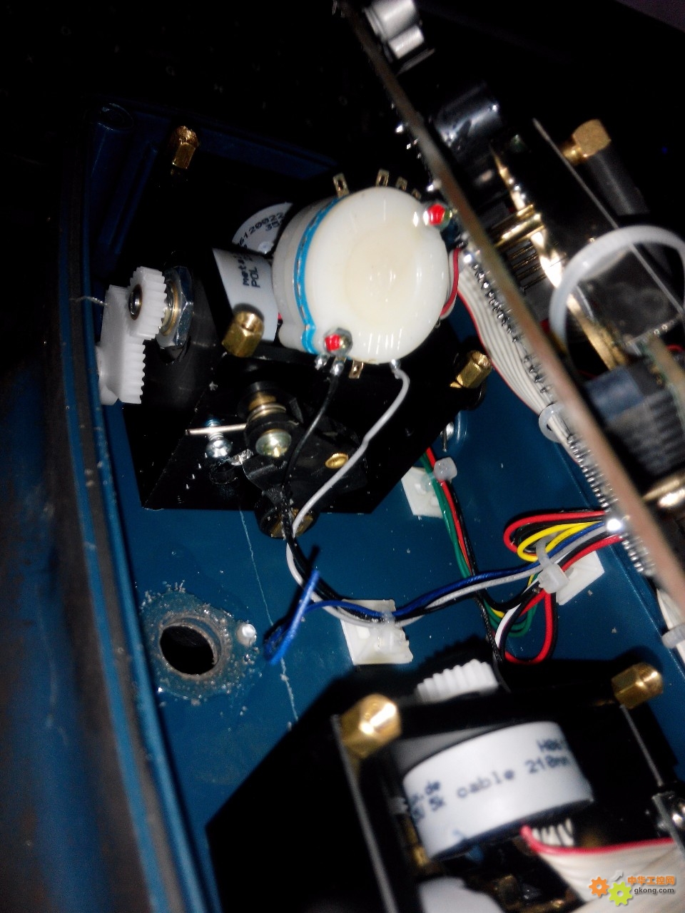

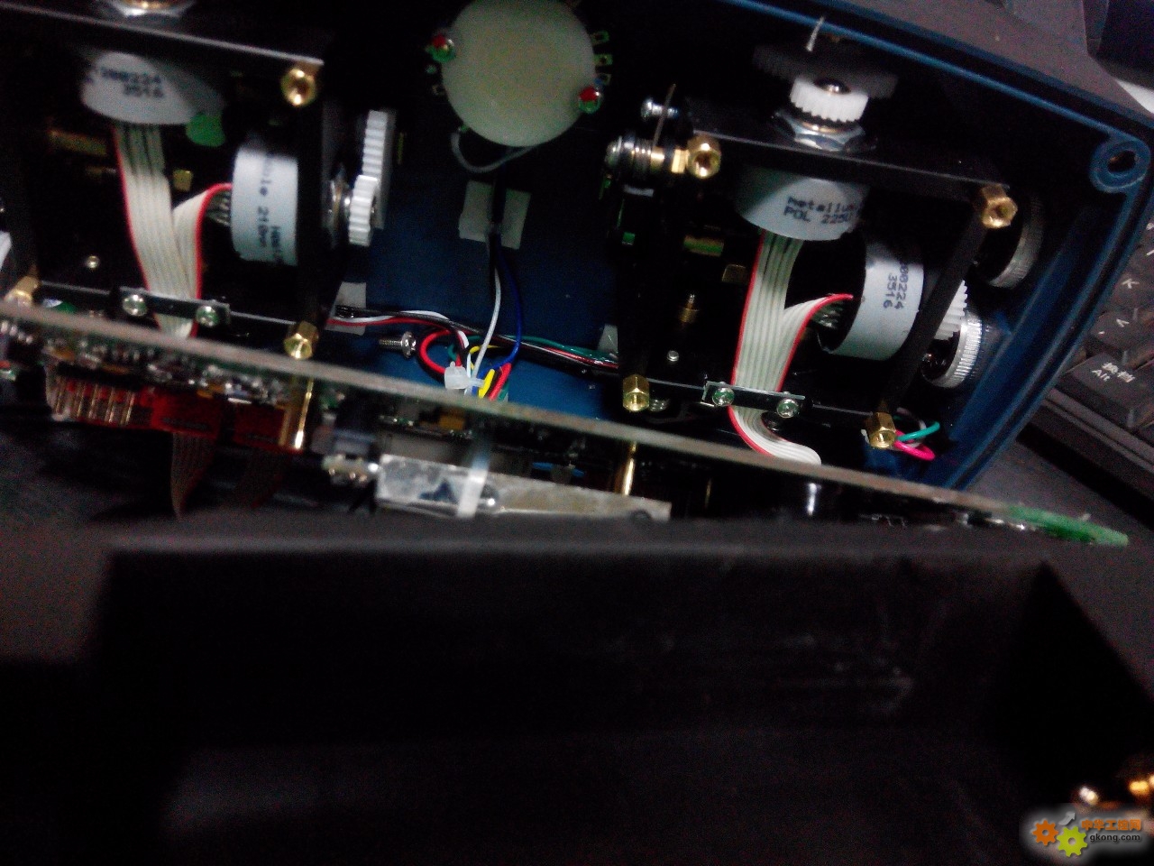

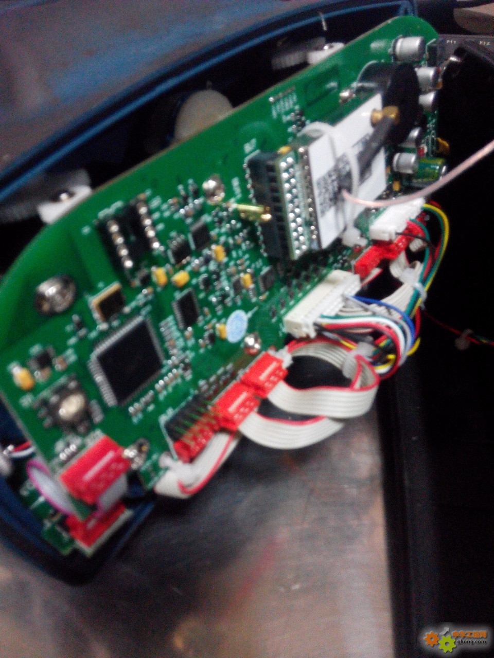

公司一台天车遥控器在使用过程中,由于操作人员用力过猛,将开关拧坏,更悲哀的是,没有备件。
死马当活马医,大卸八块。
破损开关的一小部分,
经过拼装,调整,焊接,终于修复成功。
弄的操作人员对我感激涕零(他怕挨扣),大过年的出门在外都不容易,告诉他事情就当没发生了。

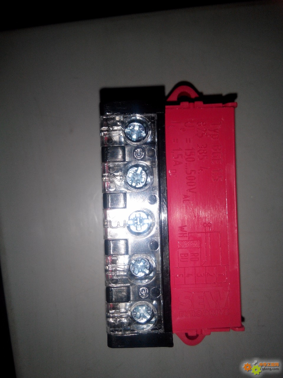

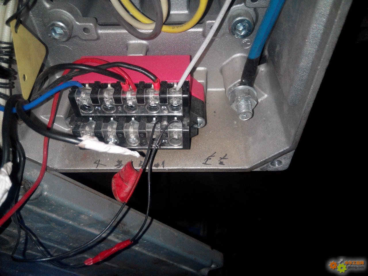

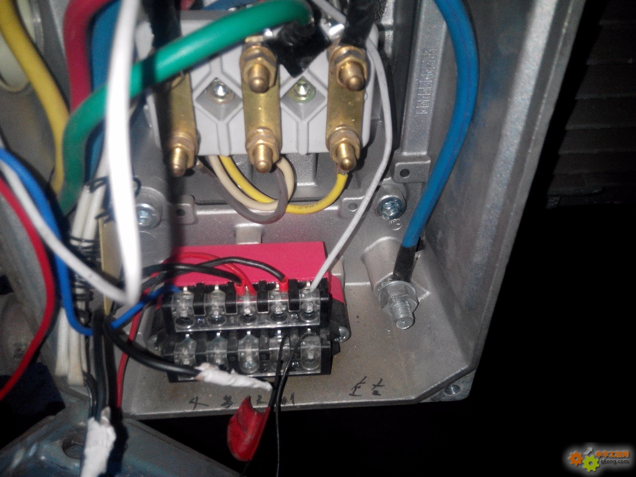

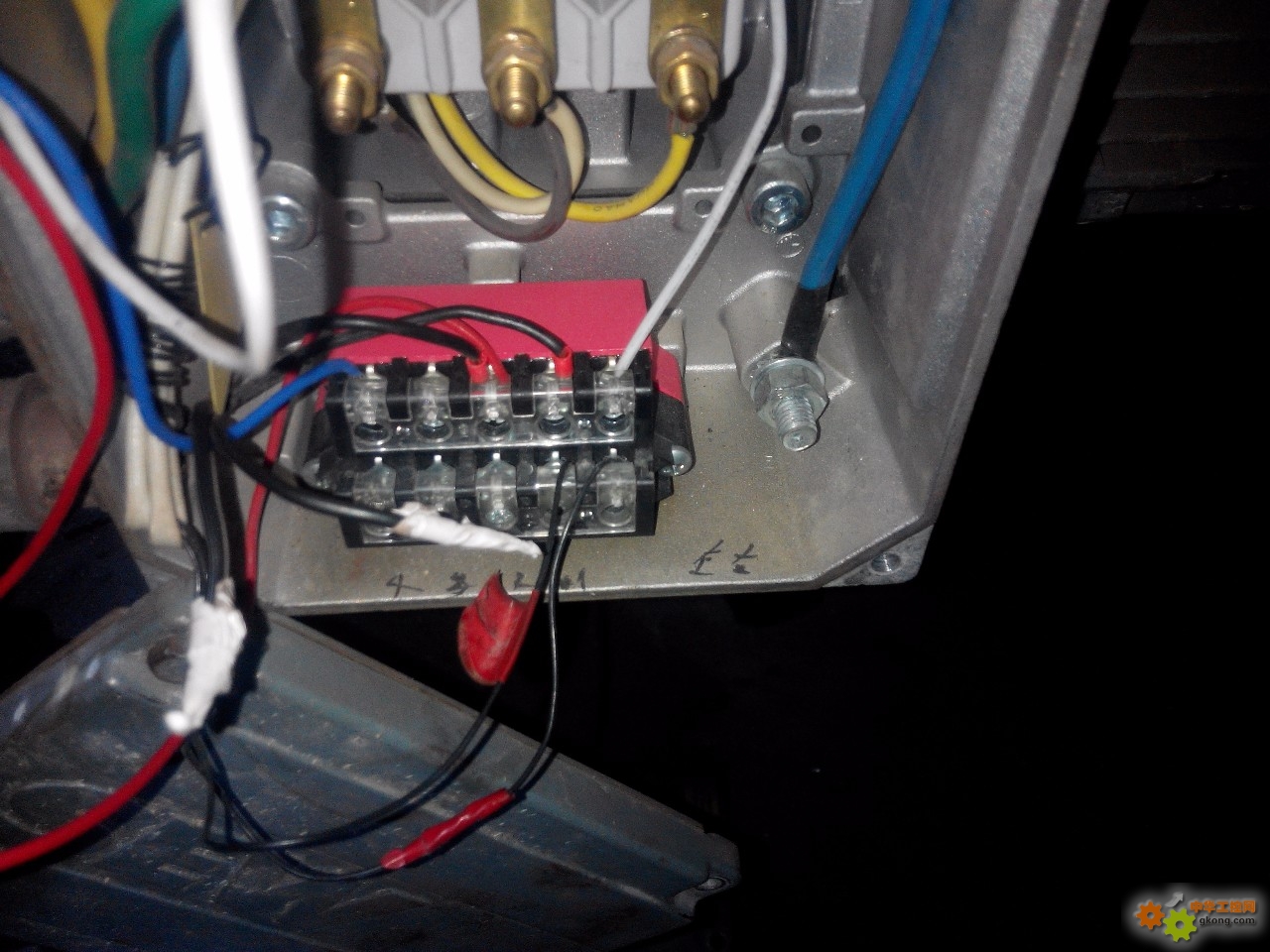

半夜时分,一台设备台车行走时频繁跳闸,到最后根本无法送出。电机测量正常,怀疑整流块故障,由于是2个电机,2个整流块,只能逐一排查,最终找到故障整流块,因生产持续生产,只能将此整流块电源切断,抱闸松开,保证生产。
第二天的白班,生产停机后检查发现,造成此整流块故障的原因是 接触器吸合给快速制动的信号线接地造成,因人员不足,只能将此吸合信号在整流块处短接,致使,2个整流块全部投入。
整流块备件

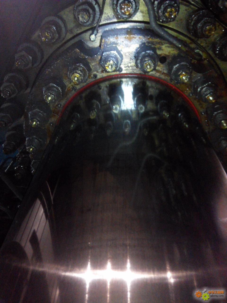

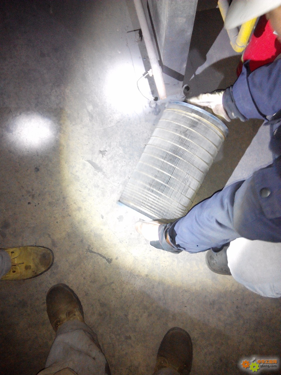

大年初一, 厂区的柴油机打不着火,偶尔能打着。又是拆。检查发现,空滤太脏了。清理过程中,真是满面尘灰烟火色,两鬓苍苍十指黑啊。感觉自己就是烧锅炉的。

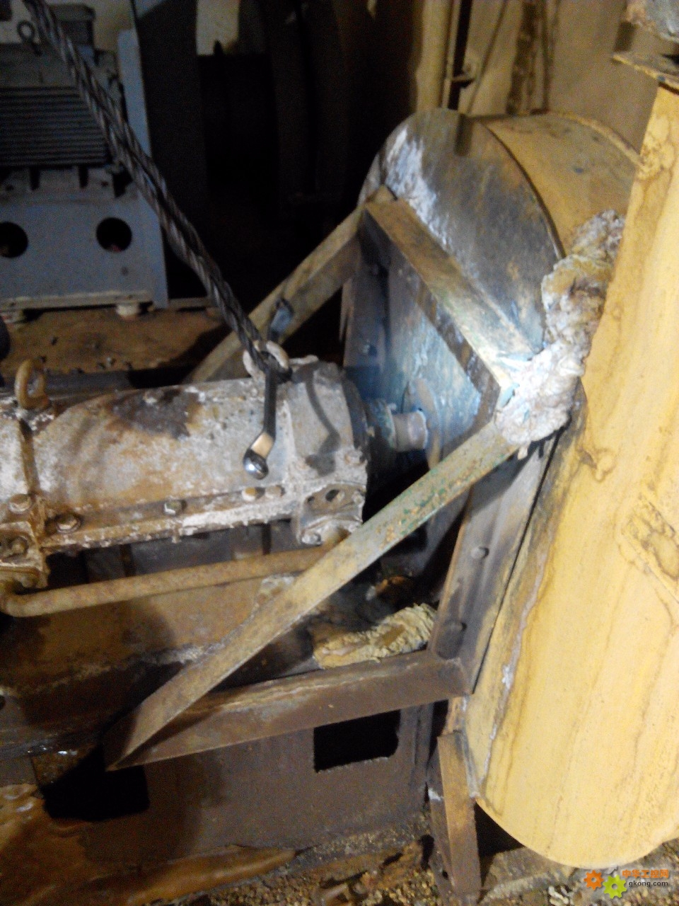

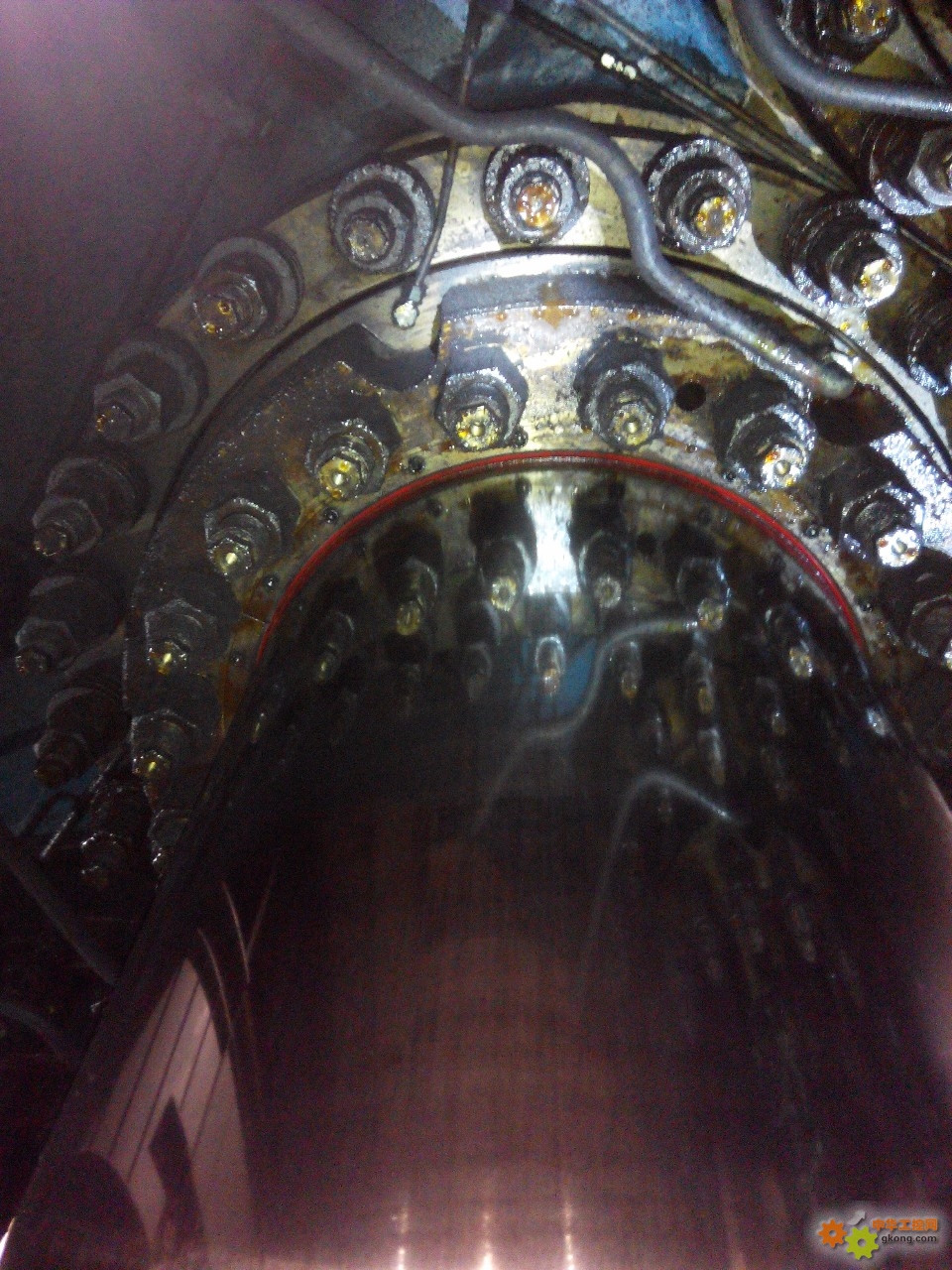

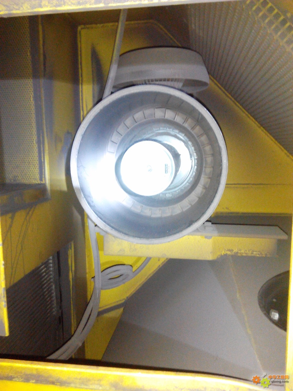

夜间操作工在启动风机过程中,发生接触器放炮。由于现场风机叶轮犯卡造成,使用了1天,悲曲的事情发生了,风机噪音大,振动大。领导一声令下,抢修。撬棍,倒链  梅花 呆头扳手 全上阵。
最后修改:2017/2/7 9:11:22

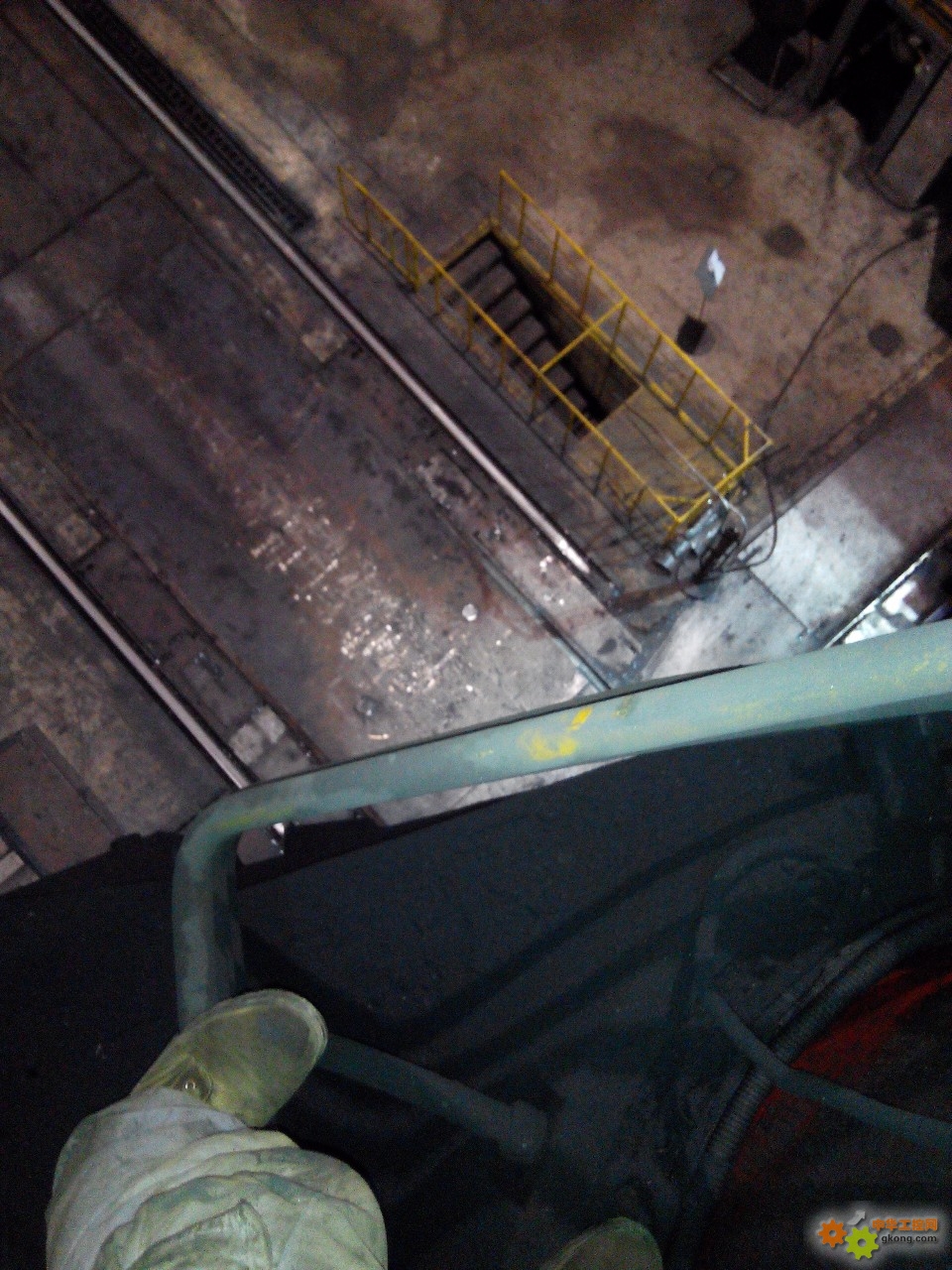

大年初二 生产停机 进行例行检查紧固。高空作业,体力活
看看我的位置,高处不胜寒,起舞弄清影,何似在人间啊。

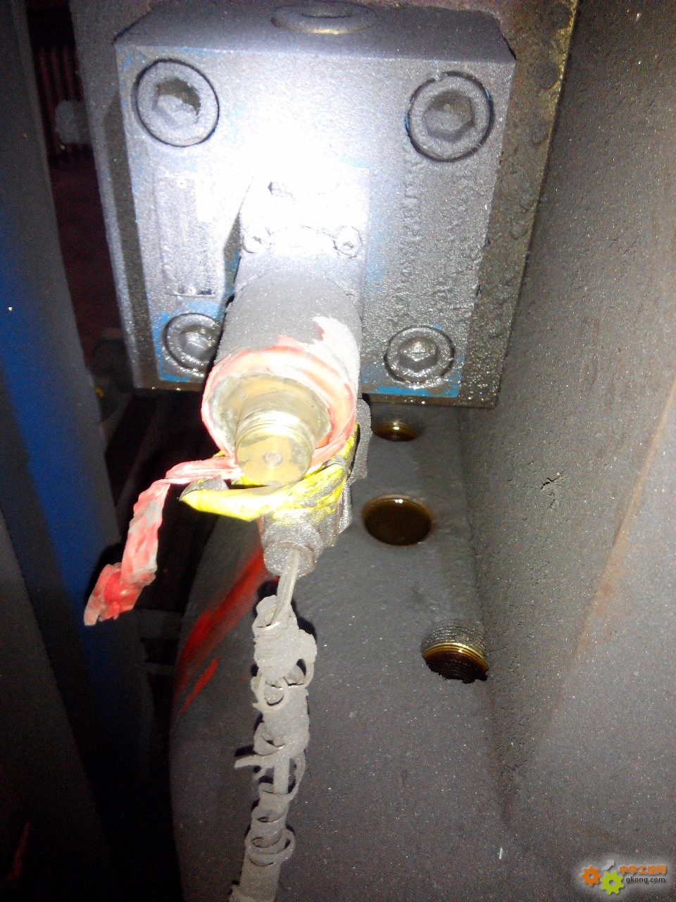

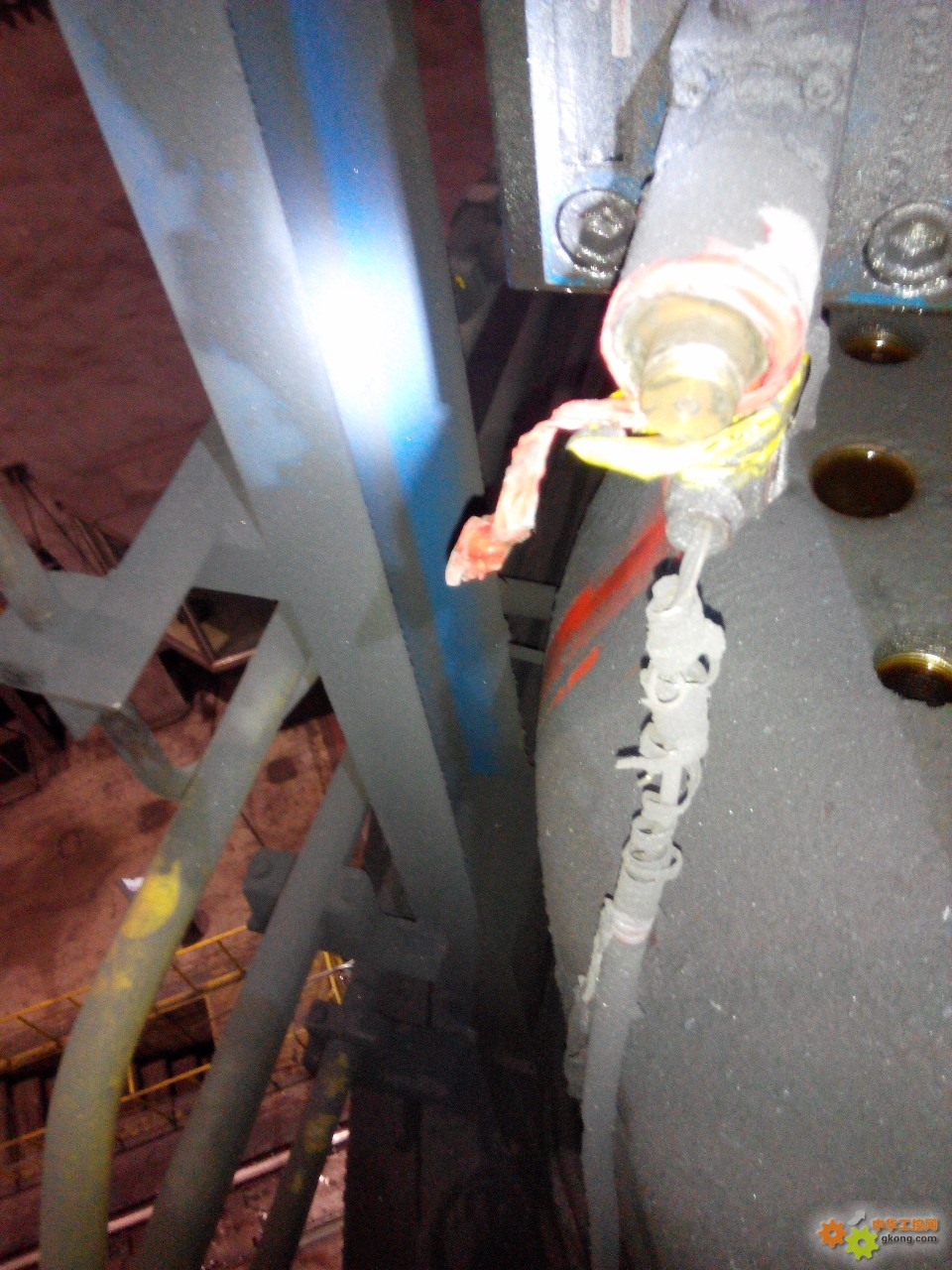

发现隐患一处,线圈要掉了。

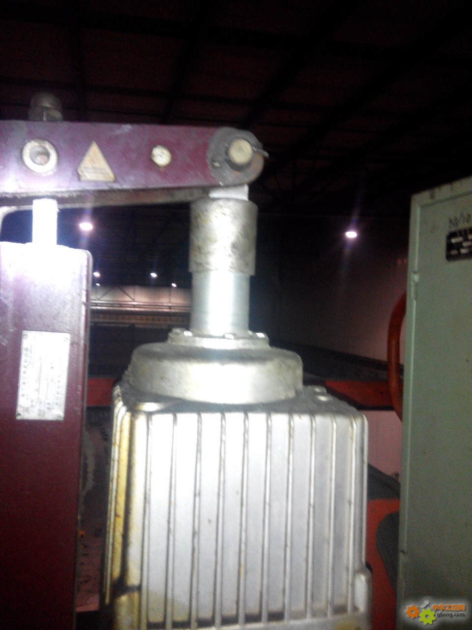

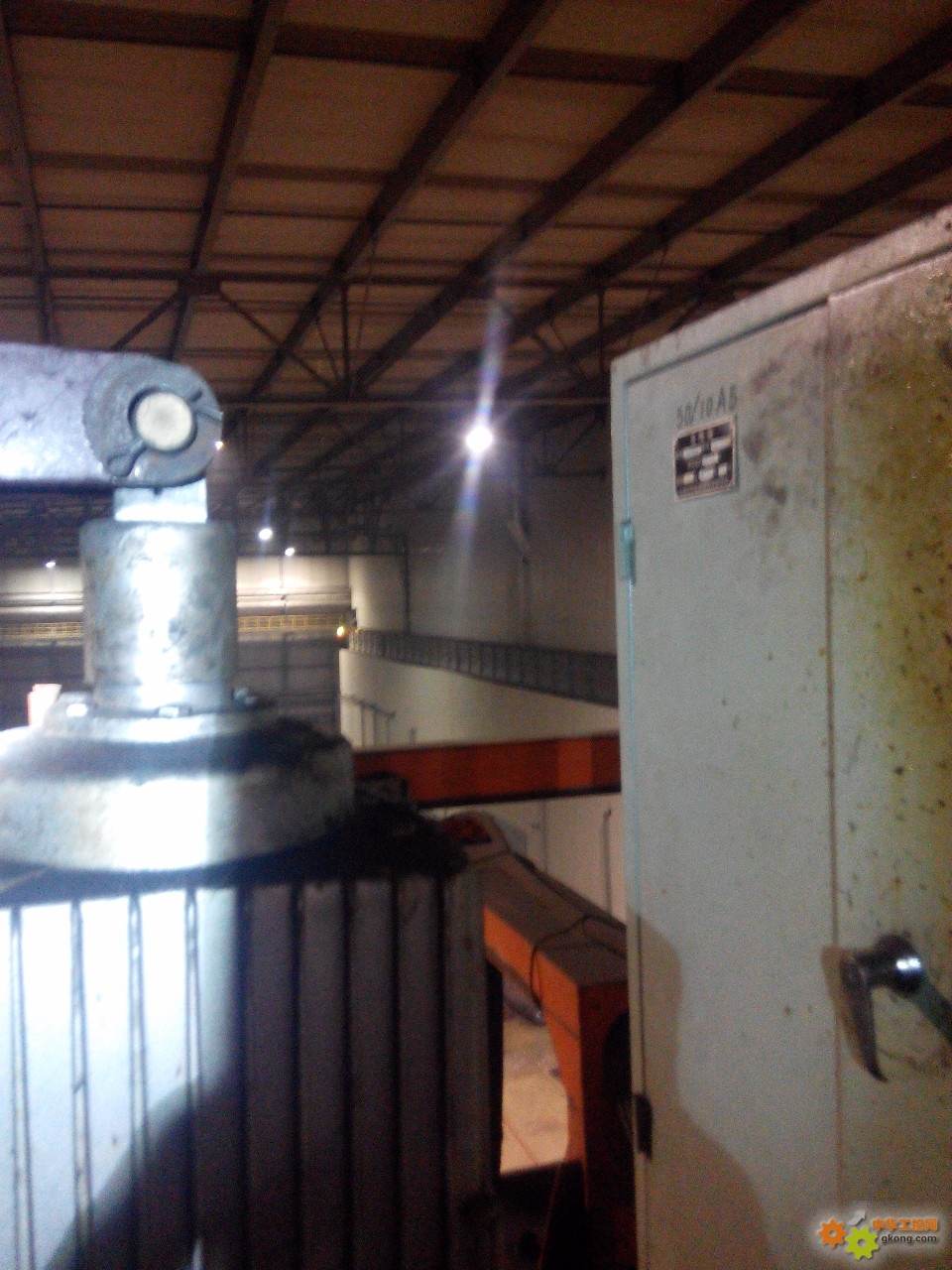

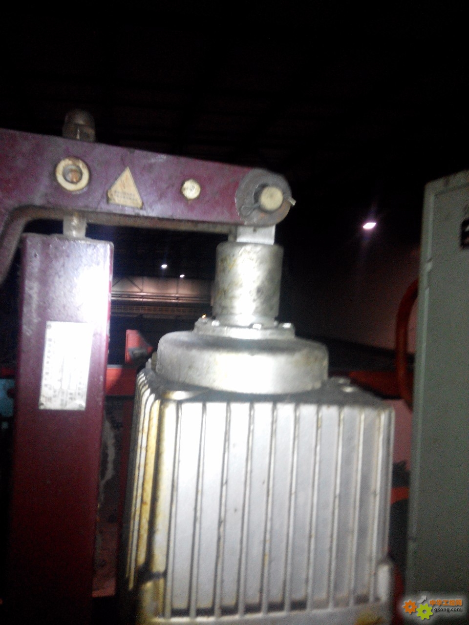

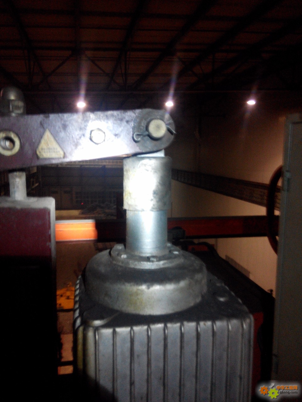

刚喝完一口水,天车溜钩了,检查变频器正常,调抱闸吧。
又是一段干。
最后修改:2017/2/7 9:25:05

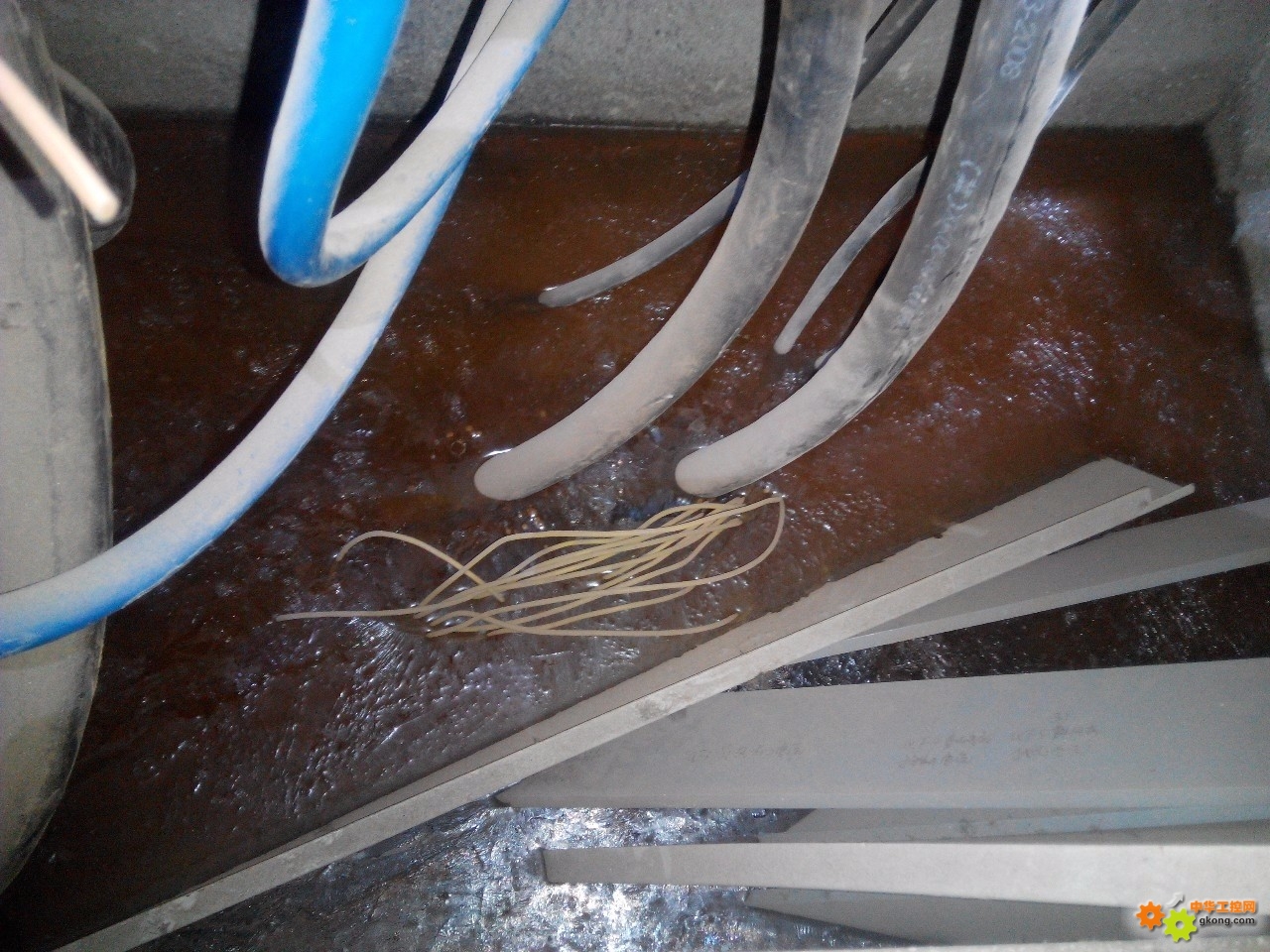

春节期间发现很多隐患,典型的几个给大家上传,事虽小,但注重的是预防维修。

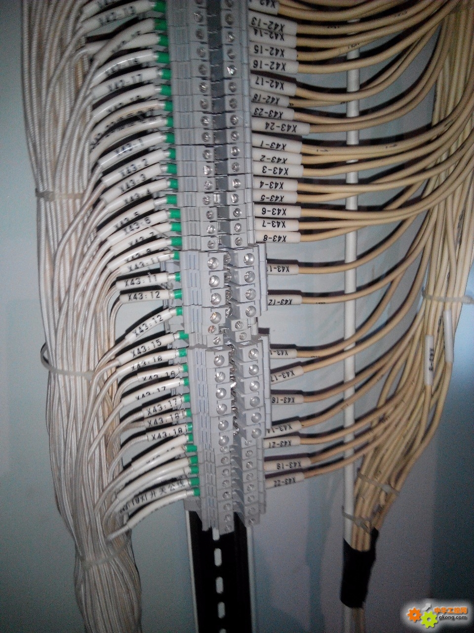

这个是我好心办事,险些酿成祸事
由于一颗线松动,我想检查其他的线,手一划拉,全部掉了。幸亏有线号,及时接好并用扎带绑好,避免以后出现类似情况。

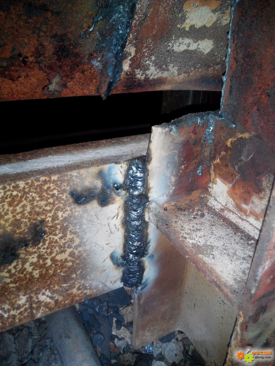

这是我的竖焊,
虽然有的朋友说我焊的不好,我接受批评。但是我努力了,我问心无愧。因为,这只是一个起点,路漫漫其修远兮,吾将上下而求索。我相信,只要努力,艰辛付出,成功会离我们越来越近,只不过是一个时间的问题。
