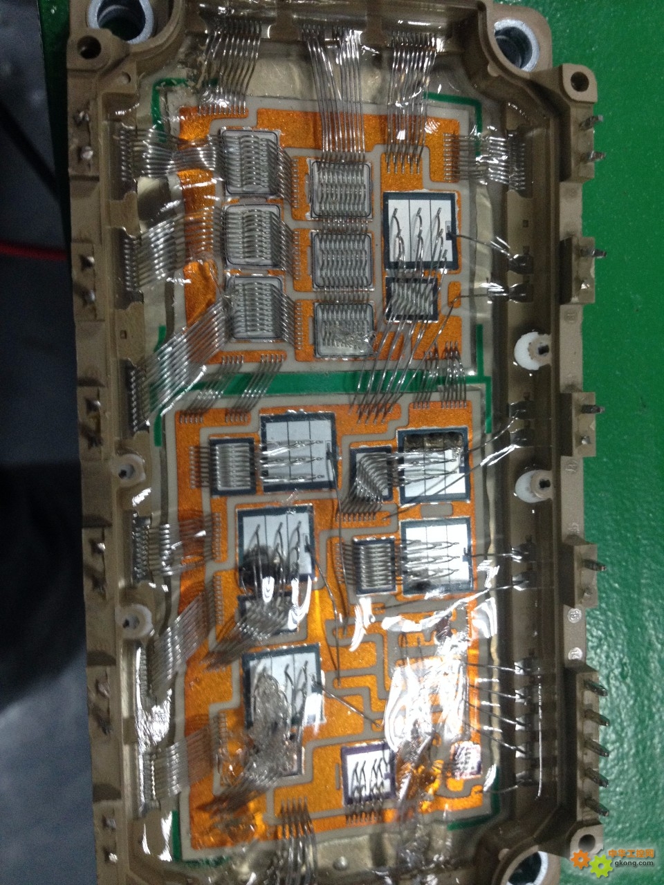

正如图片所示,此IGBT模块为什么每一个引脚都用几根的导线来连通呢?用一根不行吗???
我能够辨认出里面的6个晶闸管和6个整流二极管,滤波电容就看不出来是哪一个了?还是说它是外部接滤波电容呢?
还要制动电路我也无法辨认。。。求指点

用多根是并联扩流啊。用一根,焊接、整形等难度就大了。滤波电容(开玩笑)模块内部能放得下吗?

哈哈,我看了一个下午终于看懂了哈,不过也感谢你

呵呵,如果你的图片上是一块电流规格是50A的变频器IGBT模块,一根细导线能流过50A的电流吗?只有多根导线并联才有可能。另外滤波电容因为其内部有电解液体的缘故,和其本身的体积庞大的缘故,所以不能一起封装在模块内部。

我花了一个下午才把里面构造对照电路图一一看懂
