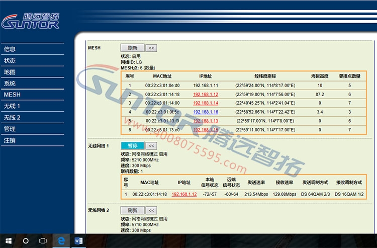

主要形式:
   ①设置1-6号共6个网络连接点,每个连接点相互连接构成MESH网络。
   ②搭载了32倍高清摄像头和发射端的车辆从1号点出发,途经2、3、4、5号点,最终到达6号点,全程3公里。
   ③监控人员在6号点通过监控软件进行无线远程监控,记录测试过程和结果。

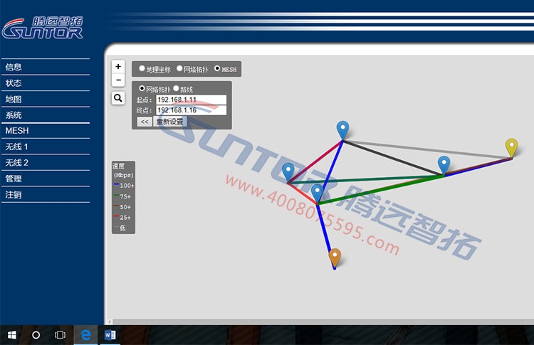

   1.把六台固定点设备按照1号到6号的顺序依次放在沿河堤坝上,每两个点位相距不超过1km。

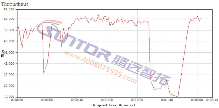

   1)测试一:点位与点位之间通信都采用18Dbi喇叭口天线,设备架设高度为2.5M。
一号点到六号点带宽如下图
   由上图可以看出平均带宽在70-85Mbps左右,由于设备架设高度不是很高,途中经过大货车时,会造成天线信号不是很好,所以会出现带宽有的低现象。

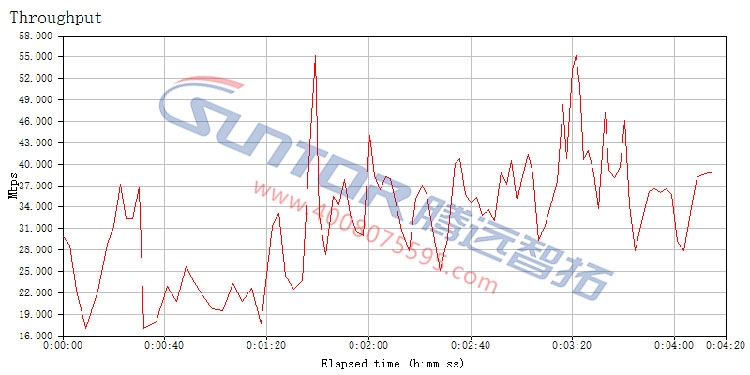

   2)场景:点位与点位之间通信都采用18Dbi平板定向天线,设备架设高度为2.5M;移动点采用12Dbi全向天线,架设高度为2M。
移动点在六号点位时,移动点到六号点带宽如下图

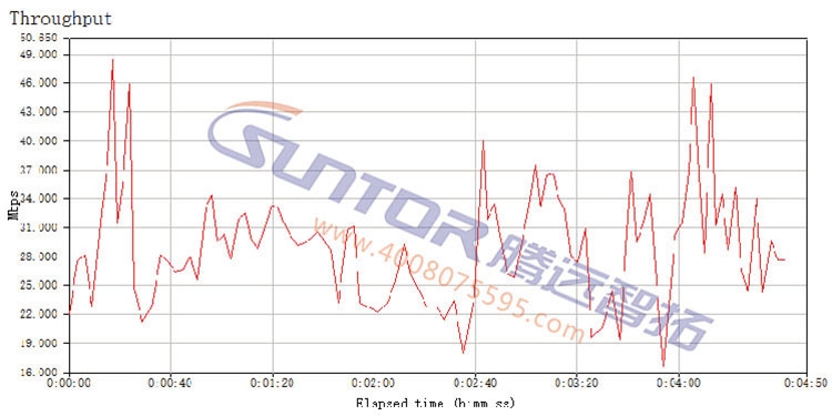

移动点在一号点位时,移动点到六号点带宽如下图
测试效果如下面的视频所示,这次的实地测试效果也相当不错:
