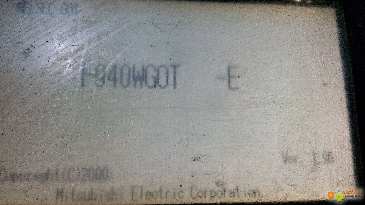

简单qoNYVQCk
三菱触摸屏F940W为啥和电脑通过不上?下载线能和GOT1050通讯上,那就说明下载线没问题啊。没人玩过这种屏吗?请教大家问题究竟出在哪里?谢谢指点!问题至今未解决,郁闷啊

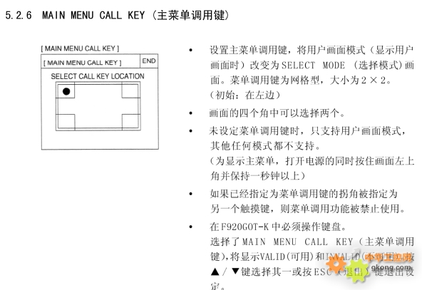

按触摸屏的角,进入系统,看下连电脑的232口通讯设置有没有被更改。

ZCMY
串口的线与GT11的是一样的;
先进入系统菜单查看设置;

fumz78
初始是按左上角,用户也可以更改为其它的角,或是同事两个角,多试下看看

ZCMY
可能你的未设定菜单调用键;

简单qoNYVQCk
就是这个型号

ZCMY
呵呵;这是宽屏的F940版本;
如果触摸功能完好,那就是你屏上设的没有使用菜单调用键;
