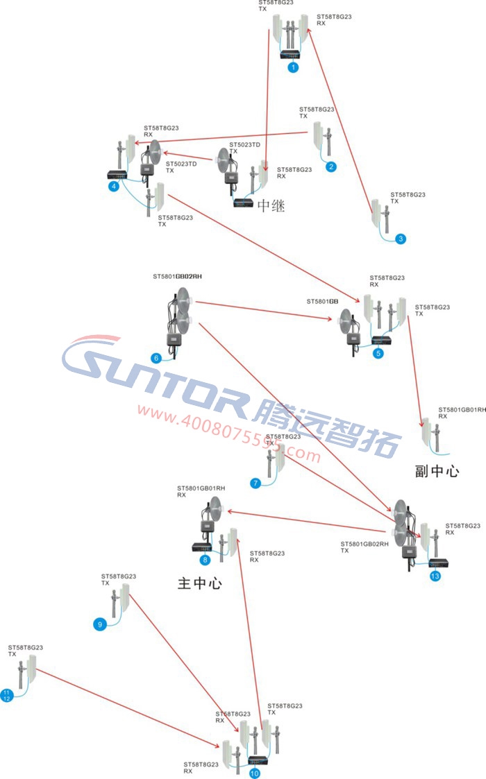

   根据保护区的管理人员的说明,标好了各处的监控点之后,我出发前就已经制定了无线监控传输拓扑图,大概就是下面这个样子吧。
   如上图所见的,共有13个监控点。最远的传输距离有15公里。主要用了ST5023TD、ST5801GB、ST58T8G23这三款无线网桥。ST58T8G23主要用于做个监控点的发射端,ST5023TD则主要用作整合、转发,ST5801GB这款无线网桥的跳转损耗很少,所以用作主干道传输。

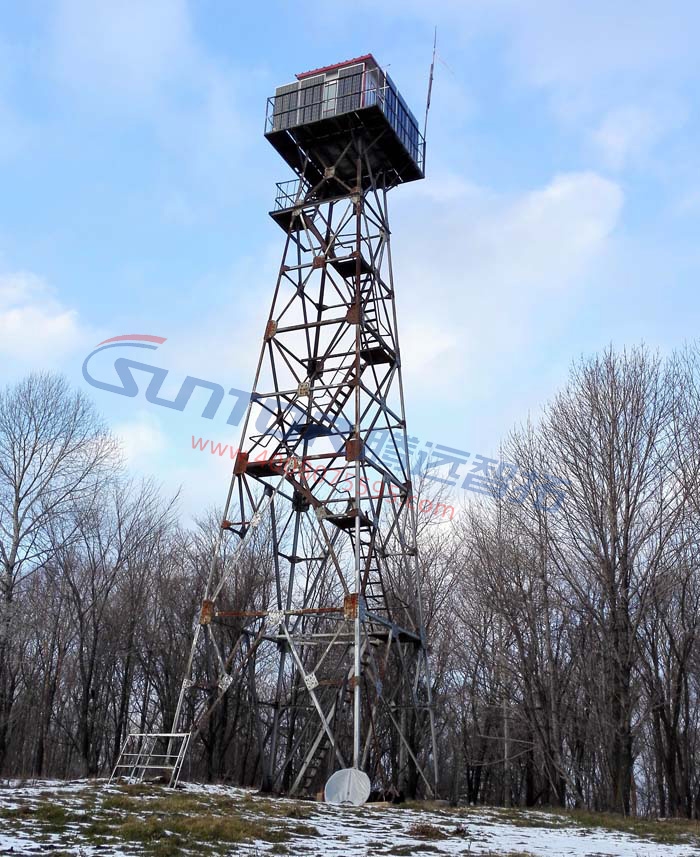

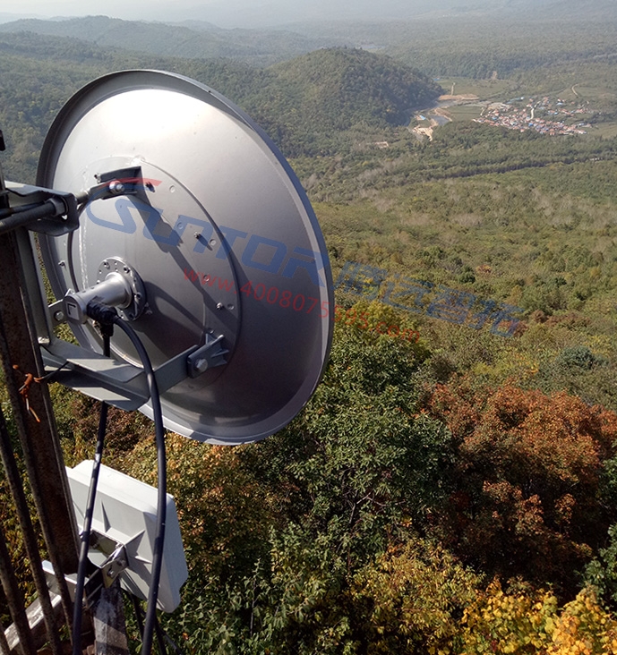

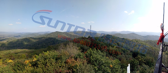

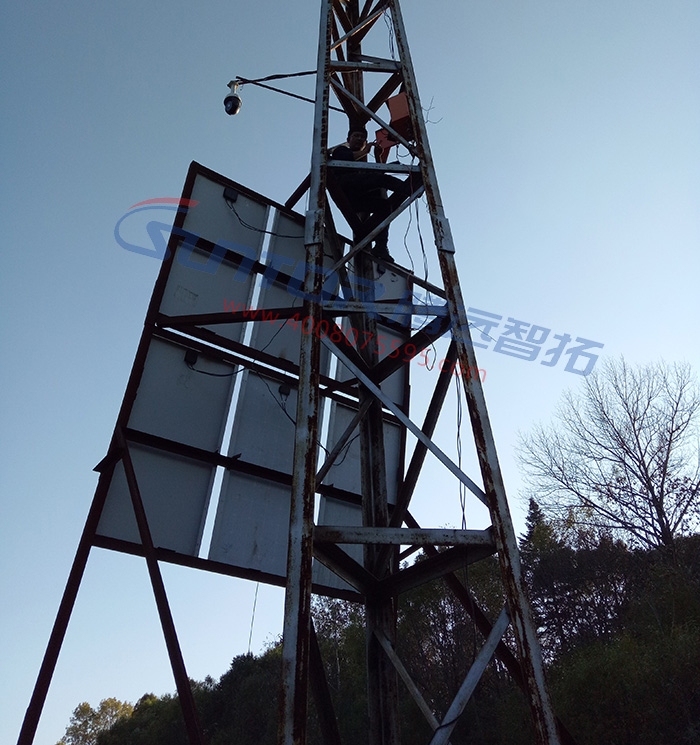

   客户确定没问题之后,就可以动工了,设备跟我同时抵达,和客户找来的工人一起立起来铁塔,就可以把设备安装上去了。

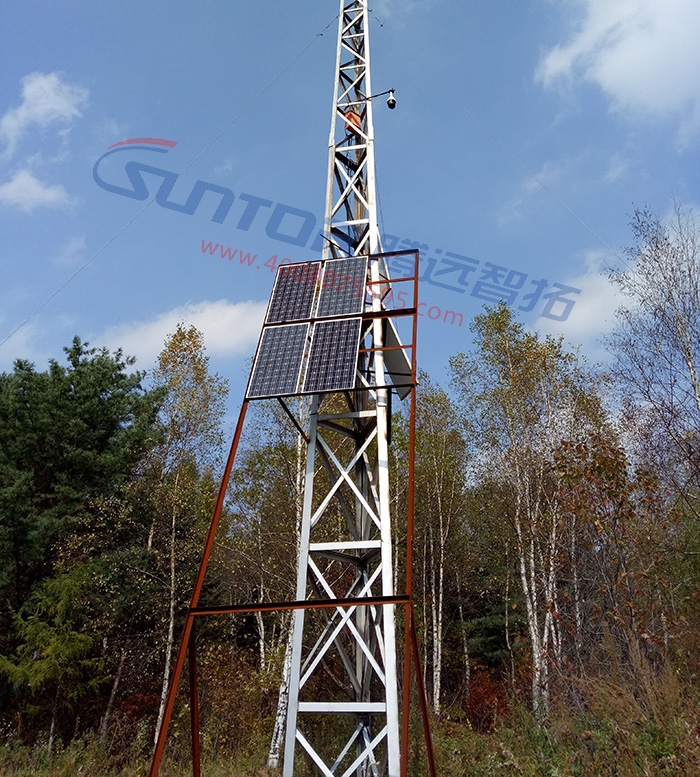

   因为森林里是没有电缆供电的,所以就用了太阳能供电系统,好在当地的天气都很好,电力供应很充足。
   暗转好之后就是调试,上面也提过了,传输距离最远有15公里,其他的也不近,几公里到十公里不等,对准和调试花了不少功夫,信号这里没有什么干扰源,对准之后基本就没问题了。

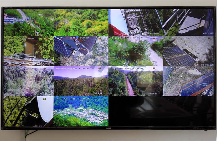

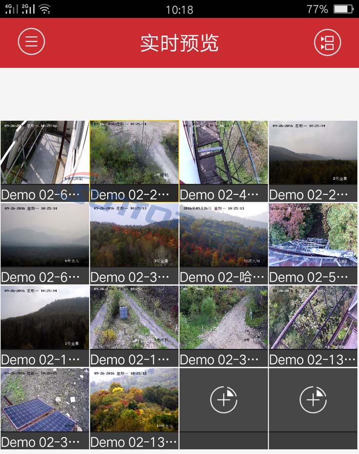

   安装、对准、调试都好了,直接就会监控室看效果了。有两种观察监控视频的方法,一是直接在保护站的大显示屏上看。二就是用电脑或者手机看,因为保护站已经联网了,监控视频同步通过服务器同步在互联网上,所以只要用手机或电脑联网登陆客户端,就可以做到远程监控了。
下面是监控效果:
这是保护站里的显示屏:
这是用手机看的效果:

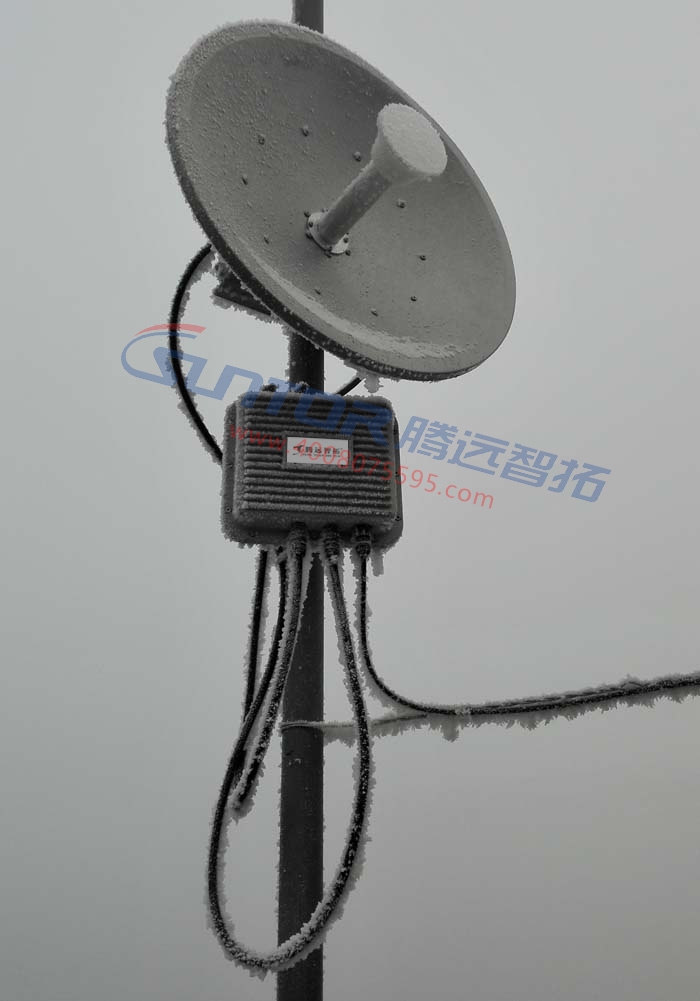

PS:这两天,我去那边做维护工作,设备变成这个样了,但效果依然杠杠的。
