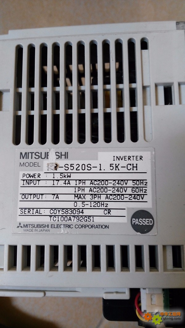

fdarling
看了一下我的变频器,最大输出电流7A,而这个电机额定电流才6.25A,应该可以吧

22楼
卢学斌
如果变频器不是风机水泵专用变频器就没问题,变频器要设置最高频率60HZ就可以了。

23楼
hbwjs
你这个变频器可以用

26楼
坏男孩
有380V就直接用380V电。如果没有就用单相220V的变频器了

27楼
yeyecun
1.5KW拖1.7KW应该没问题的,曾经1.5KW拖2.2KW用过的,不过只能是Y接法
