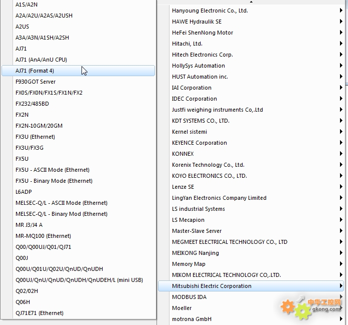

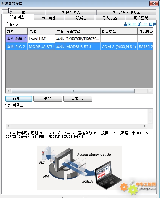

9楼
yjx2008008
我用FX3U-485ADP-MB模块,采用MODBUS协议,因为以前没有用过这个模块连触摸屏,我只是按照说明书上面的编程示例来写程序,没有成功。还有个疑问就是,触屏设备列表里,我要选择哪一种设备?是“MODBUS RTU”是“FX232\485BD”或者其他?如图所示
