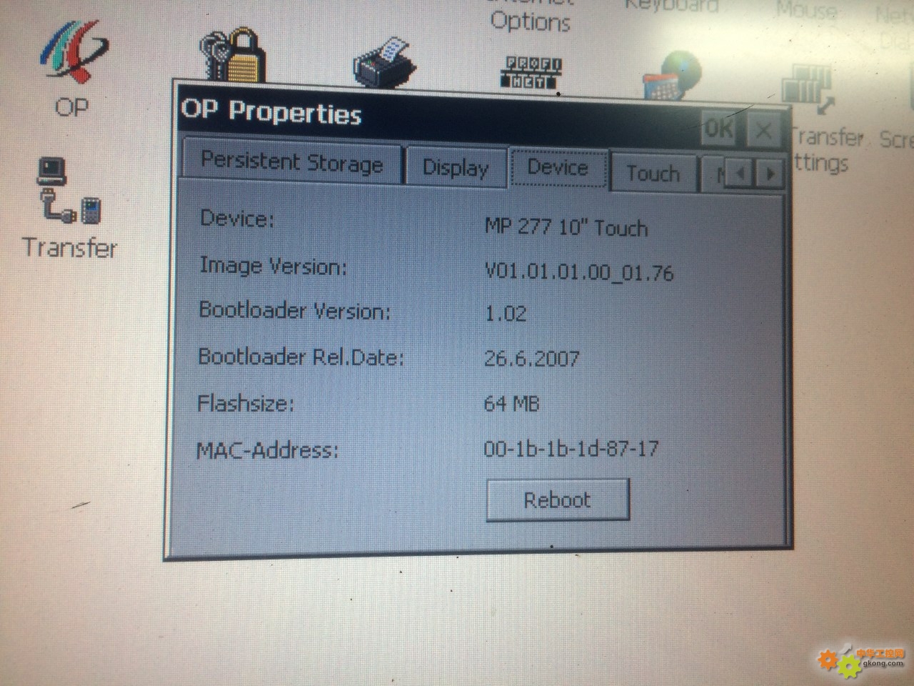

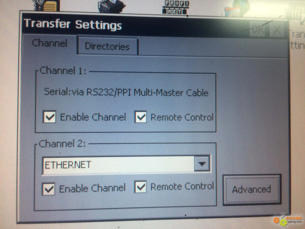

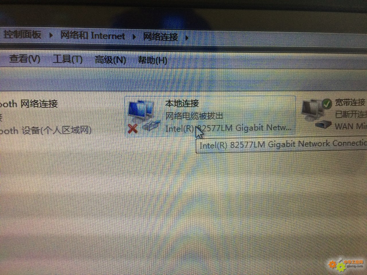

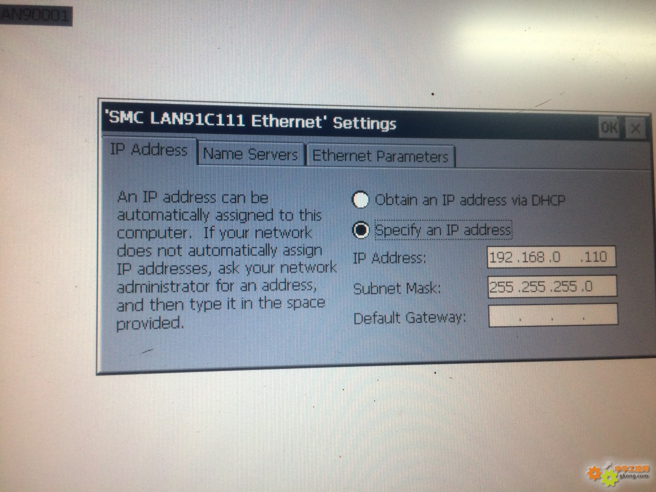

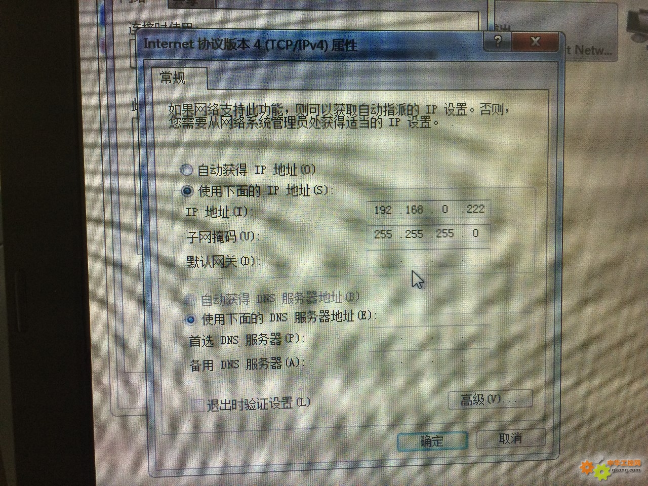

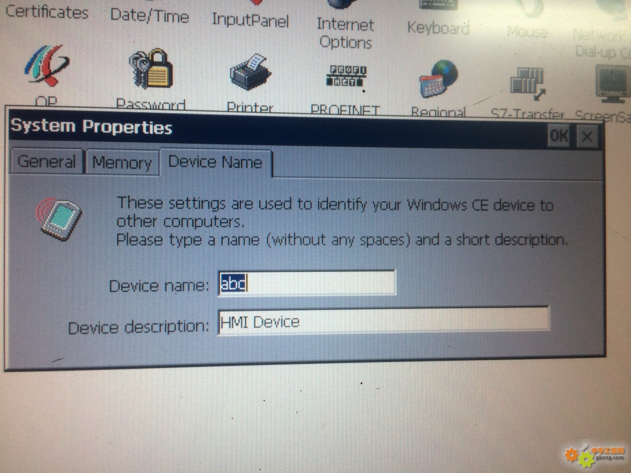

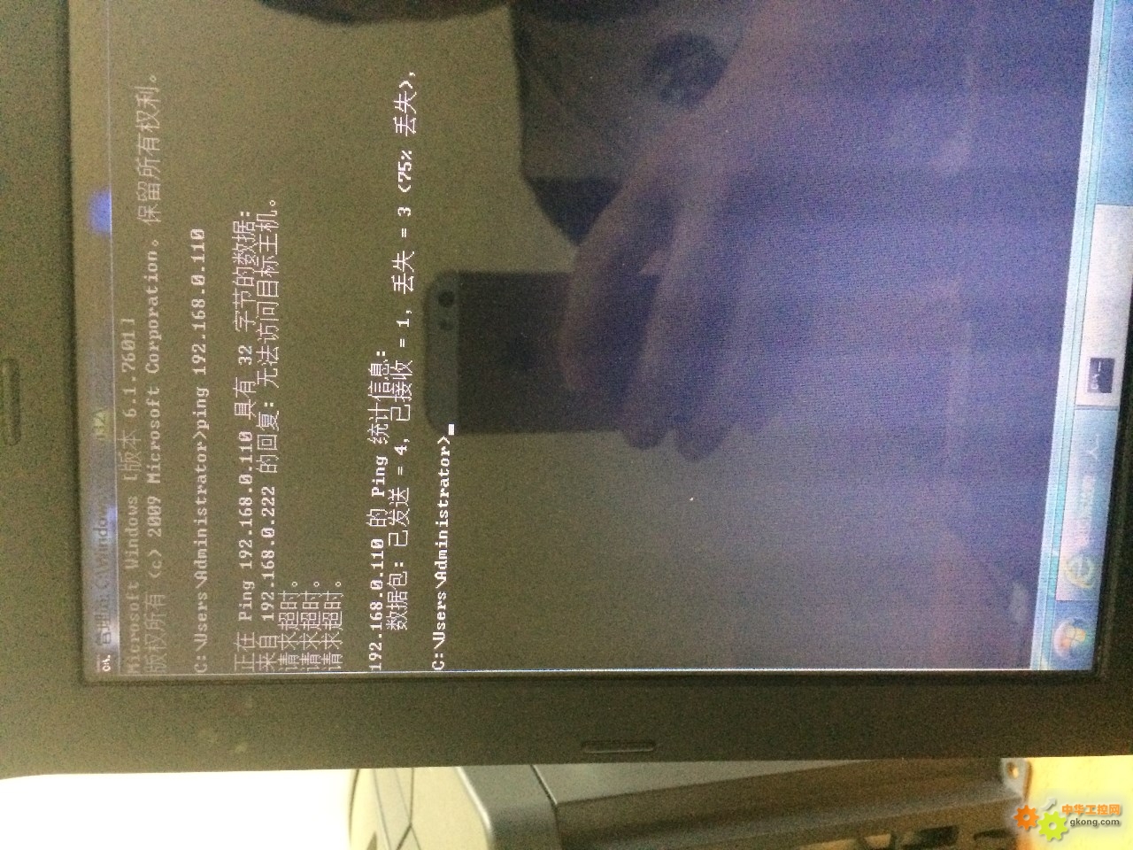

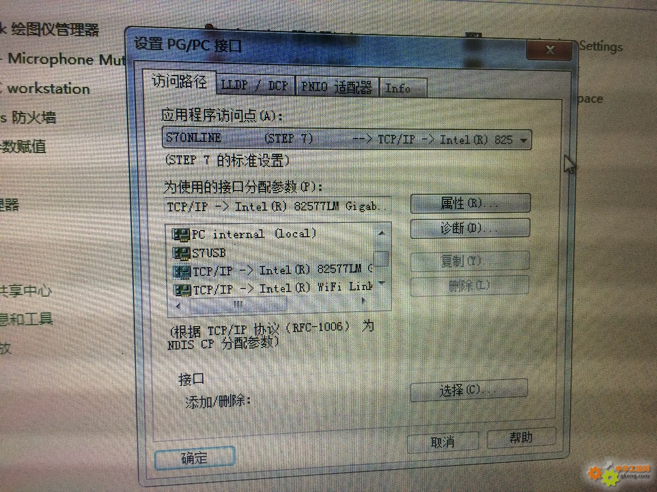

回复各位我准备先拷贝试一下,今天谁有以太网设置都设置完了,大家给我看一下哪里不对,按顺序图123是电脑设置,图4567是触摸屏设置,图8是我笔记本连接触摸屏时出现的问题,原因出在哪里啊

今天又试了一下触摸屏以太网连接成功,下一步怎么用wincc软件拷贝触摸屏程序到电脑啊,大伙指导一下,谢谢了
