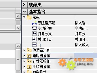

s7-1200软件在使用位编辑时把向右和向上的剪头删除了怎样恢复。

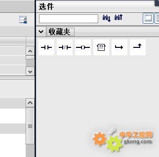

在基本指令中打开常规文件夹,选中要添加的指令后鼠标右击选择复制。
在收藏夹中鼠标右击选择粘贴,这样你可以将任何指令显示在你的收藏栏中了。

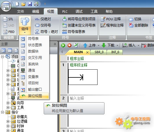

试一试这个

fujifa
xuhuifox
在 2016/10/13 16:11:21 发言
【内容省略】
阿哥,人家问S7-1200的博图,你贴个Step7 Microwin Smart干什么?

528695231
常开常闭触点设置
