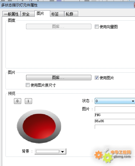

如图在威纶触摸屏中使用,多状态指示灯时,如何增加多种状态(图库自带的一般就2种状态,3种以上的很少)?
图形状态怎么样才能自己定义?
有经验的指导下!

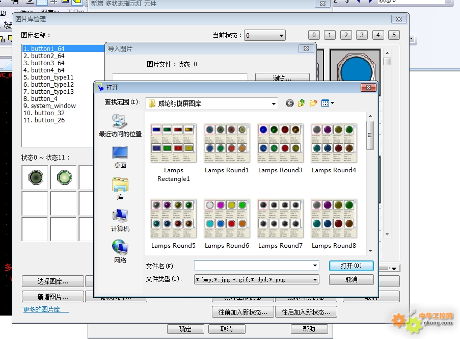

点击图库,选择要使用的图片,点击新增图片,选择图片编号下一步找到要添加的状态图片,如果继续添加就点下一步,如果不添加就选择完成。

我的图库的图片不是独立的,是什么情况
我在选择面上点的是:往后增加新状态,曾加的图片是一组,不是独立的?
那有独立的图片下载!

可以自己画创建一个多状态指示灯。

没有现成的,可以新增图片制作。

这个我自己做过,主要是图片像素大小要掌握好

5楼的方法可以采纳!

关键是类似的图片不知道那里找,总不能自己画吧,太麻烦了
