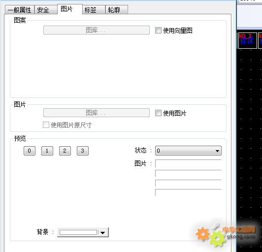

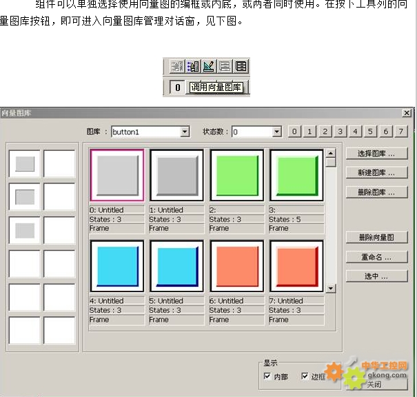

5楼的看起来不错,有多种状态。
16-09-20 20:06
15楼
hpqian
5楼的做的不错,是怎么做的!
16-09-20 23:06
16楼
hj2881

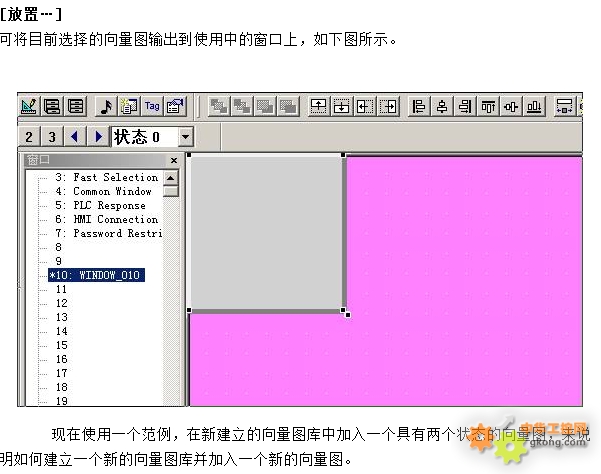

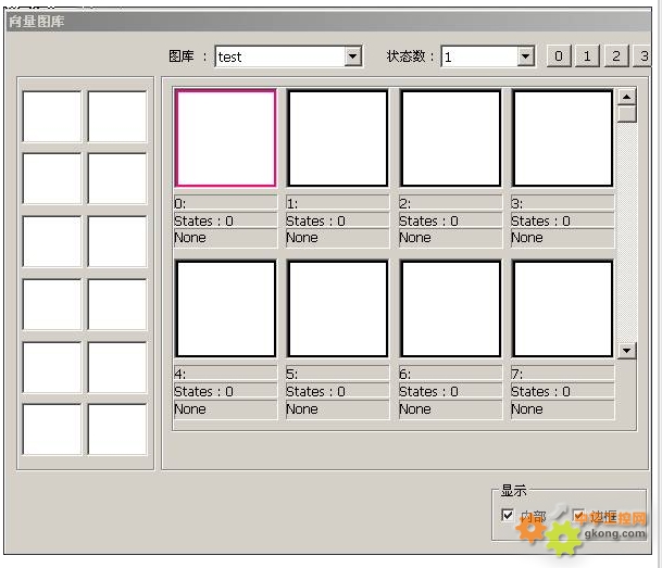

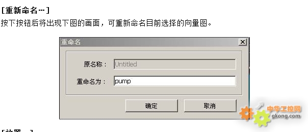

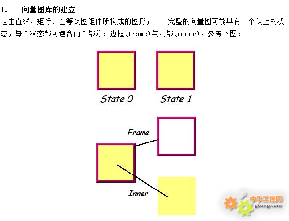

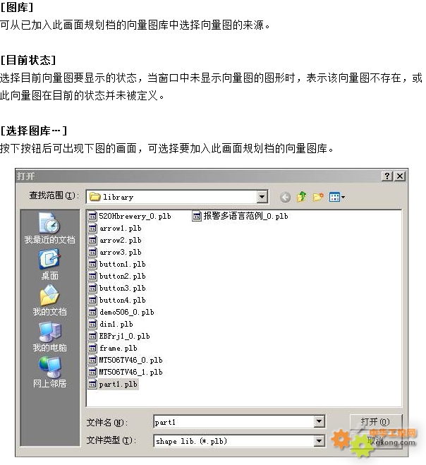

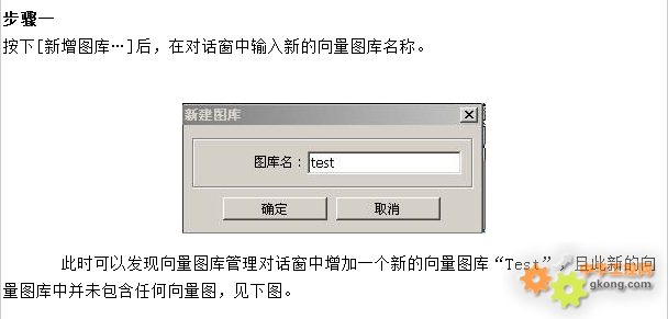

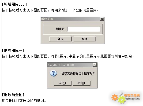

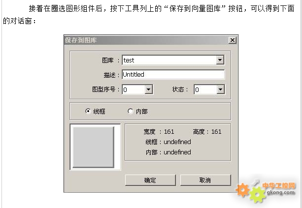

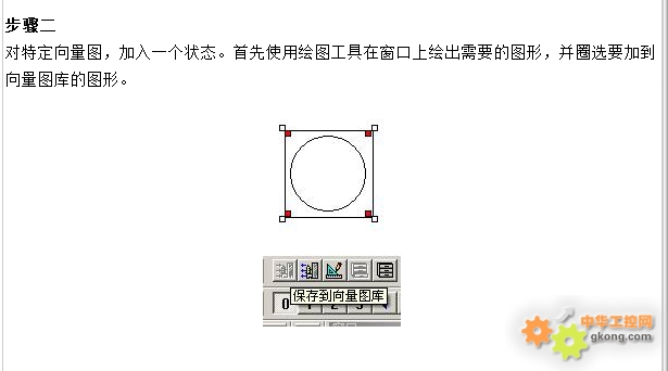

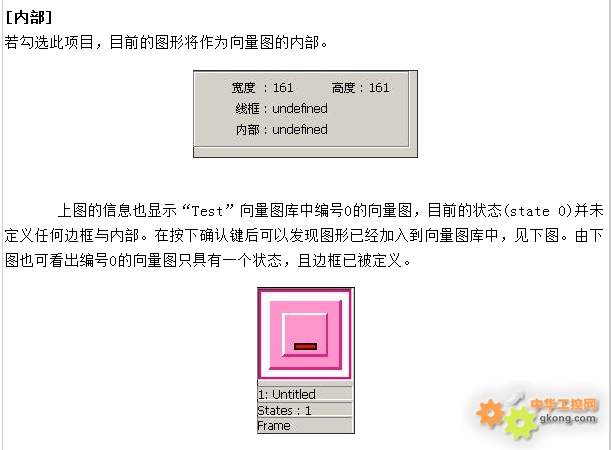

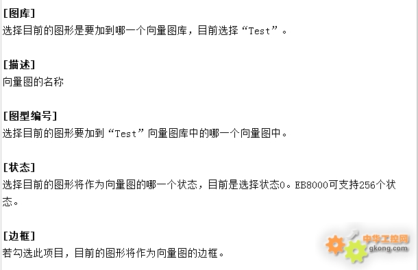

一般属性里面有个状态数 想要多少选多少~
16-09-21 15:21
17楼
cma_520
谢谢各位帮忙,找到增加多状态方法了
可以到
http://www.gkong.com/co/shenzhenweilun/solution_detail.asp?solution_id=8349
》地址学习!
16-09-21 19:45
18楼
cma_520
接上面的
16-09-21 19:46
19楼
cma_520
使用向量图和使用图片有什么区别,为什么我做好的多状态指示灯在使用图片里找不到(我保存的是向量图)
16-09-21 20:27
