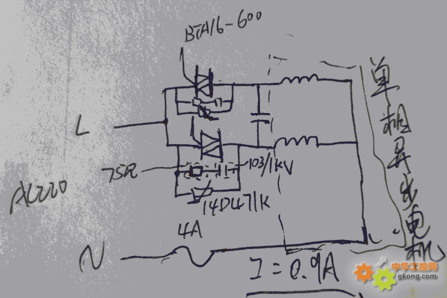

如图通过两个双向晶闸管(BTA16-600)控制单相异步电机正反转 大概是正转2S 停止2S 再反转2S 再正转2S 如此往复循环测试 差不多一两个小时 保护电路中的压敏电阻(14D471K)就会击穿烧毁 此时电机无法运行(此时压敏电阻直接通路 致使电机无法运行) 拆除两个击穿的压敏电阻 重新上电 恢复正常运行(证明只有压敏电阻击穿 其余均为正常) 这是什么原因导致的两个压敏电阻击穿的呢?有没有好的解决方案? 注:已经测试两三次 均是这种情况

反转完需要停止,再正转。描述的不符吧?
可控硅触发过程中产生的额定电压2~3倍的谐波,这个需要压敏电阻来消耗掉,所以一般并联上压敏电阻。
16-07-11 09:03
3楼
BobMarley
压敏电阻值应该选额定电压的1.5倍左右,你的电压是多少呢。
压敏电阻的电流值也应该选的偏大一些。

简简单单的誓言
对的 反转 停止2S 上面打错了

我觉得电压选的小,击穿导致短路。

压敏电阻是14D471K 会不会是电流值选小了

压敏电阻有电压等级、功率要求,不是电压等级低了就是功率小了

功率小了,一般是电流容量小,发热严重,会烧断。短路的一般是电压高。

过热导致热击穿,这个是晶体管元件天生缺陷
