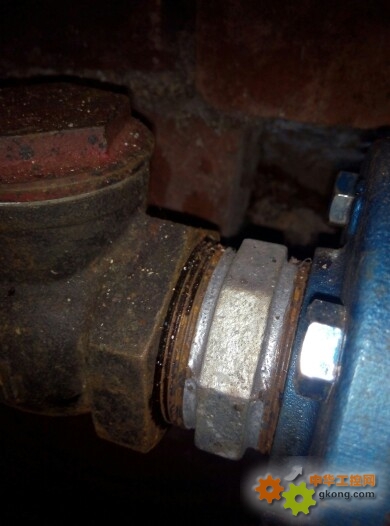

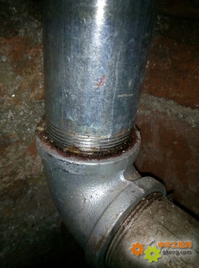

厂里装消防栓,水管攻好牙以后涂点胶水一样的东西直接就扭了,这样通水后也不漏水,现在那么方便快捷了的,不看还真不知道!

mjinbao
便是便利了,不知有无对环境影响等的中立评估。

qd
以后有问题维修也挺费事的

yejingmao
漏水要处理很难拧的

919355607
我们这里叫液态生料带

lifuquan611
应该有这种密封胶的,所有东西都有适用范围。。。

知道一点
关键是将来维修时还能完整的拆下来吗?
