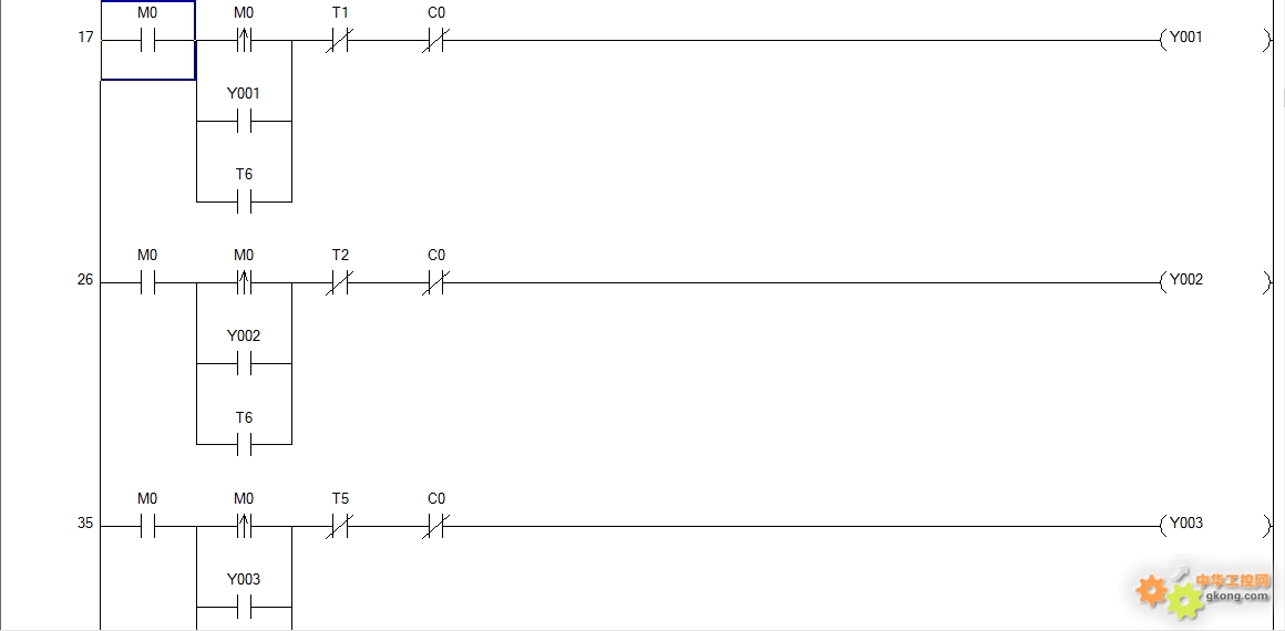

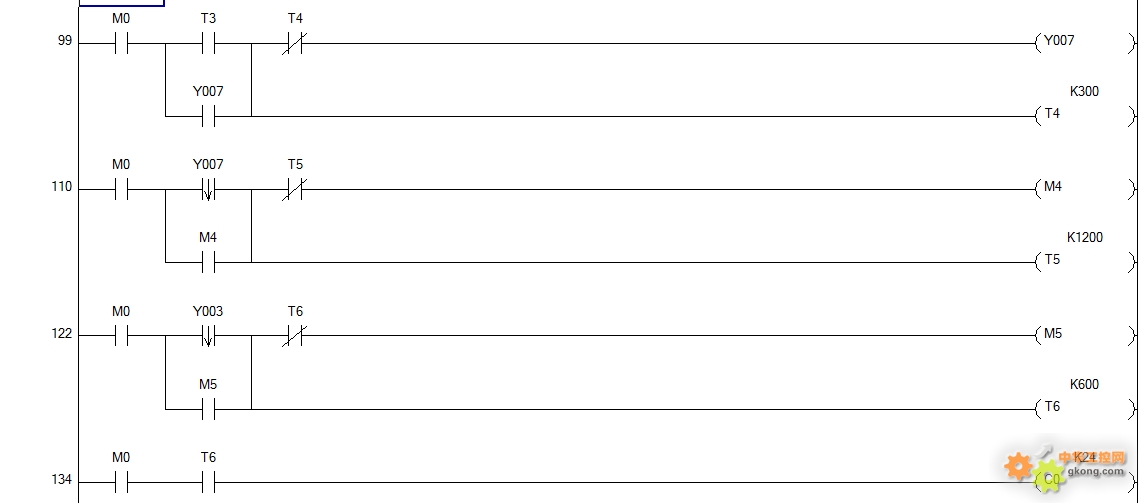

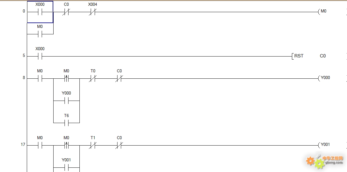

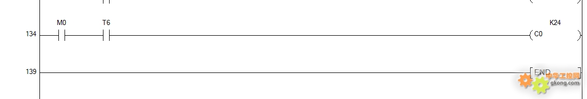

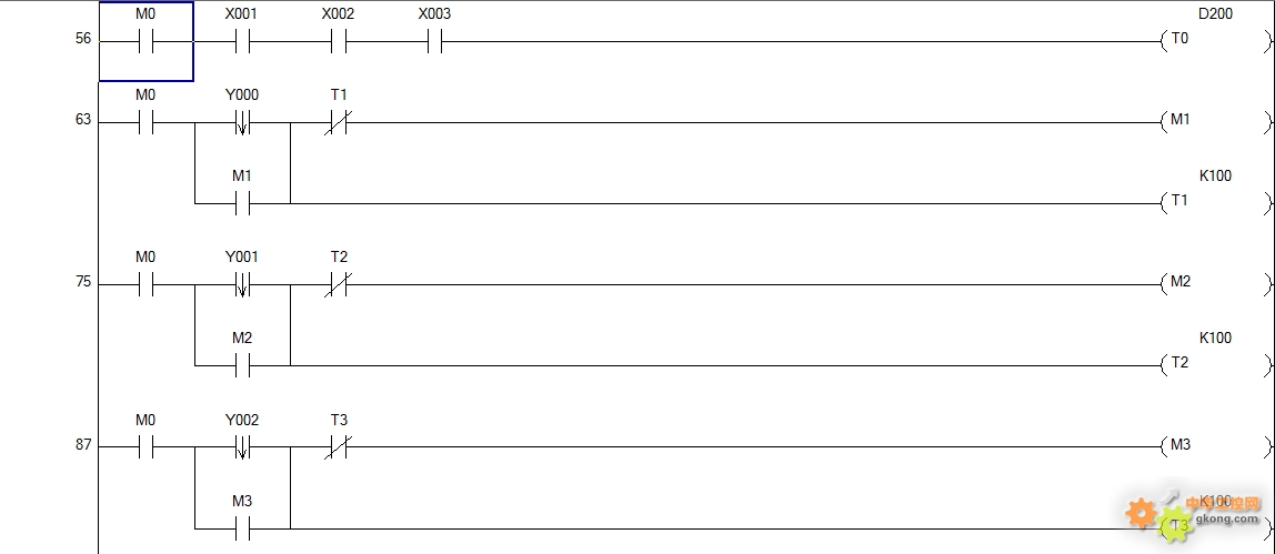

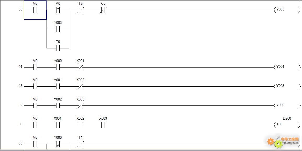

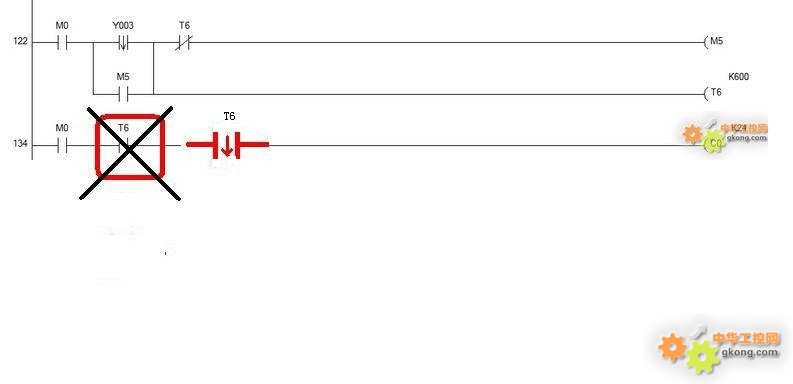

这是我自动加料程序,程序图和软元件图我都附了。问题:当我闭合X000、X001、X002、X003(后三个为三个液位计,到达指定液位使泵断开)时,运行完一次后,并没有计数(C0没有增加),问题存在在哪里,怎么修改?请大神们指导。

C0没计数,监控下计数器前面的条件成立了没有?

循环控制,建议写子程序调用重复执行

若计数条件成立,可看看复位有不有影响;或者,可单独先试C0。

你的T6常开常闭又做导通又同时做切断,这样写程序扫描是就经常会有问题

是的吧,我也是个新手,编写出来有的时候按照自己的想法是没错,但是还是有一些实现不了的功能

我也想过您这个想法,可是从程序角度上还是不行,是不是因为液位计达到临界值后断开也是瞬间状态?需要我在程序上加重置?
