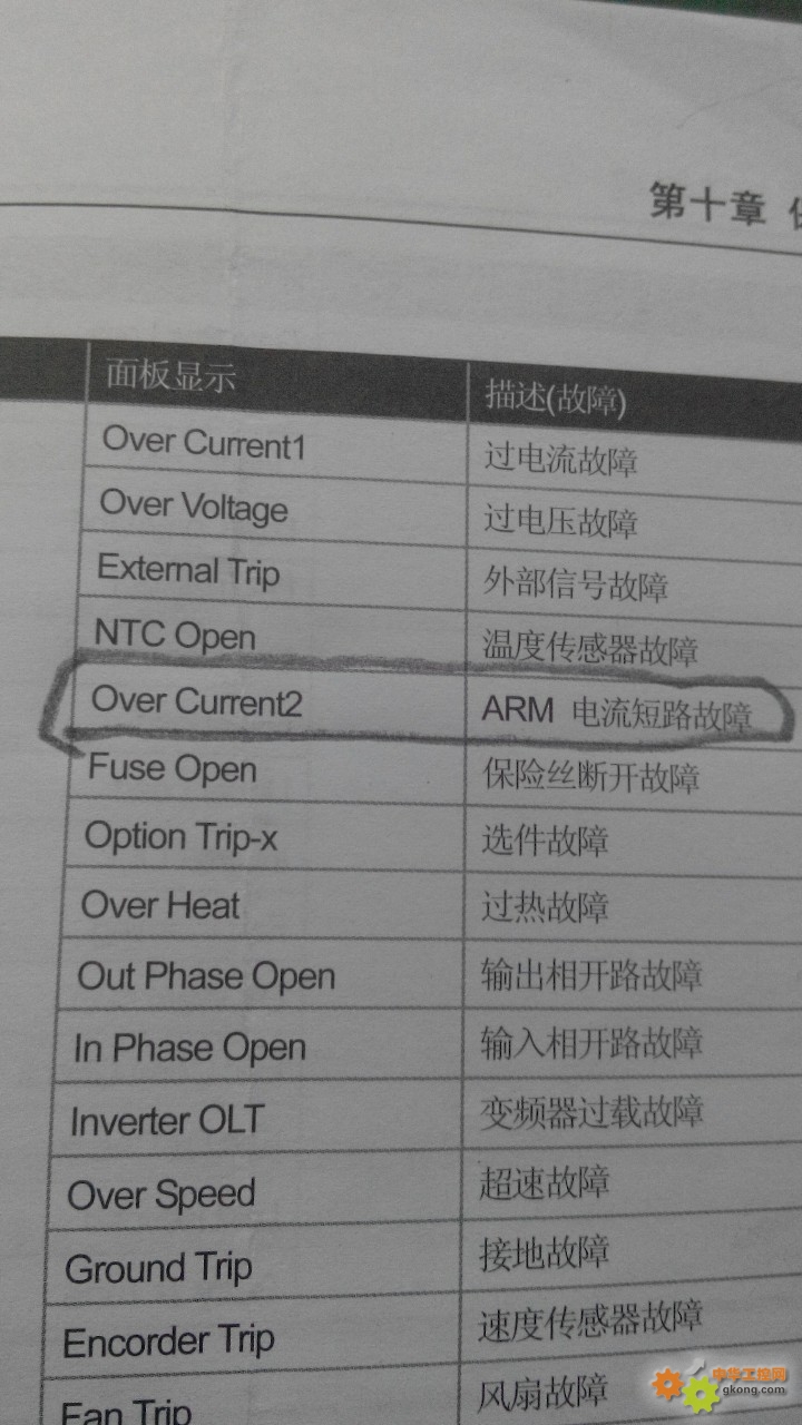

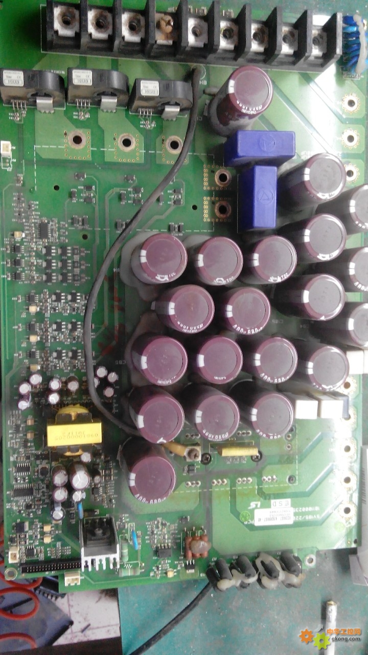

ls的is7系列22kw用在卡丝机上现场电流19左右用10分钟报过流2驱动电解电容都换了霍尔好的主板好的参数没问题

高雅的雅
电流传感器热稳定性不佳还是真的过流??
也就是电机隐性击穿

3楼
学者792644057
互感器,我把信号短接报过流1也就是说互感器应该是没有问题的,至于电机换台变频器就好了也没有问题

kazefsh
也许是模块不良,换个试试

学者792644057
模块感觉也不是,我在店里实验带45kw电机输出电流是17个输入电流是3个没有问题,我今天去现场侧量带载输出电流18个输入电流5个,不过现场温度很高环境不好

kazefsh
看看igbt饱和压降采样电路,比较一下电源电压,负压。
而且你跑过满载吗?没有的话,模块可能性不是没有

学者792644057
没有满载输出电流刚18安输入电流刚5安

gku0223KKXxJ
过电流一般从三个方面找原因,一先排除变频器自身的问题,即先从外部负载找原因。二电流检测电路与霍尔传感器重点检查霍尔传感器。三驱动电路是否有问题,重点检查电容与上管驱动电路。
