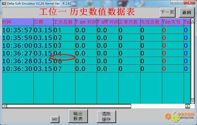

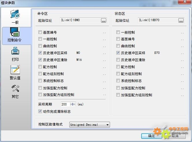

台达触摸屏,历史数值数据表,为什么不连续。制作一个历史数值数据表,设置M0为历史缓冲区采样。M0出现一次采样一次。工作总数递增一个数,M0为ON一次,M0时间长度为100ms,M0采样周期为200ms,有时会出现漏记录,如图第05次没有记录。

将M0的ON时间设长一点,或者直接周期采样

不明白,为什么,有的时候可以采集到,100次有2-3次采集不到

是不是采样周期长了呢?

M0出现周期为3分钟一次,每次M0为1时,100ms

触摸屏跟PLC的数据交换有一个周期,你可以直接设置为周期采样

周期采样是时间采样吗?这样会多采样的。采样周期和数据出现周期不同啊。

别的plc 触摸屏也可能出现
