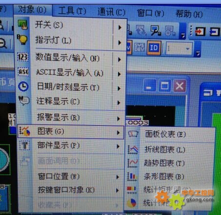

我还是找不到,
第二个图标,这个是GT D2的图,GT D3就找不到这个液位图标,有哪个好心人帮忙一下,找了一天了

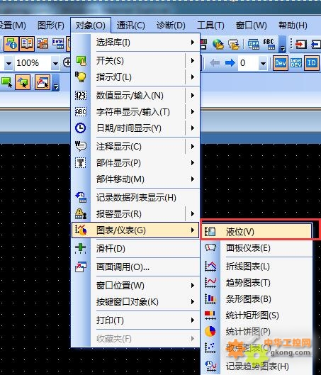

在“对象”菜单下面的“图表/仪表”中有“液位”元件的选项。

我的怎么没有啊,你的是哪个版本的,我的是1.58L版本的

我用的是GT Designer3 1.130的,选择的是GS21的屏
你选择的是什么型号的屏?
