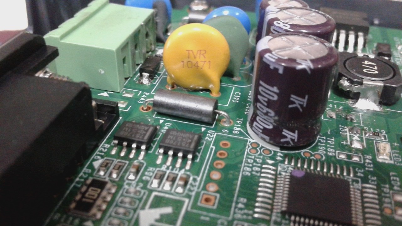

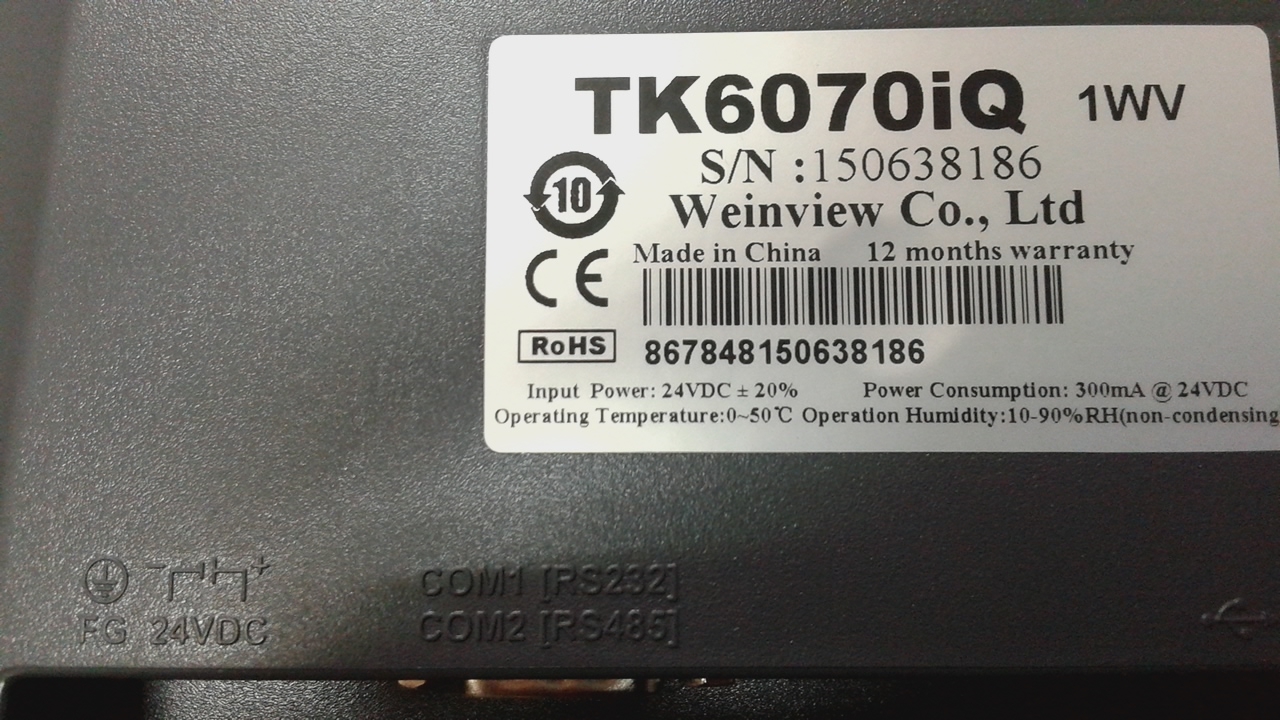

lf2039952
威纶通触摸屏TK6070IQ 供电时直流24V,内部直流24V电源保护的压敏电阻采用的是TVR 10471,这么做能保护雷击过压?无良企业-威纶通请自重!

lf2039952
氧化锌压敏电阻TVR10471
氧化锌压敏电阻器TVR系列
尺寸 10mm
压敏电压 470v
最大连续交流电压 300
最大连续直流电压 385

cfg168
确实,24V电源的触摸屏,使用了470V的压敏电阻,有点说不过去。
但是楼主如果寄希望于厂家的元器件选择与设计合理甚至保护功能极端完善来避免人为误操作导致损坏,有点将希望和命运寄托于别人身上的感觉。

lsg1971
压敏电阻所能承受的能量或功率是有限,不能提供持续性的过电压保护。这个压敏电阻就是选的再低你接220V也要烧触摸屏呀
