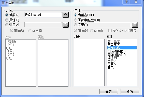

我把wincc分成了三个区域:按钮区、现场区、标志区。 我想通过按按钮区的按钮来切换现场区的画面,可以实现吗。
我用过直接变量切换,但结果是按钮区的画面变化了,并不是切换不同的现场区的画面。

这个么肯定组态you问题了
在同一画面中通过放置画面窗口实现多画面的显示。

就是说 在同一画面的相同位置 放置多个窗口实现组态吗

我用直接变量切换画面,结果是按钮区的画面变化成了我想要切换的画面,但是现场区却没有发生任何变化。

这样对吗?

把你按钮放到模板里面,不就行了

还可以多窗口复制,然后按钮对应窗口调用
