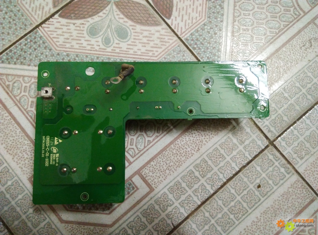

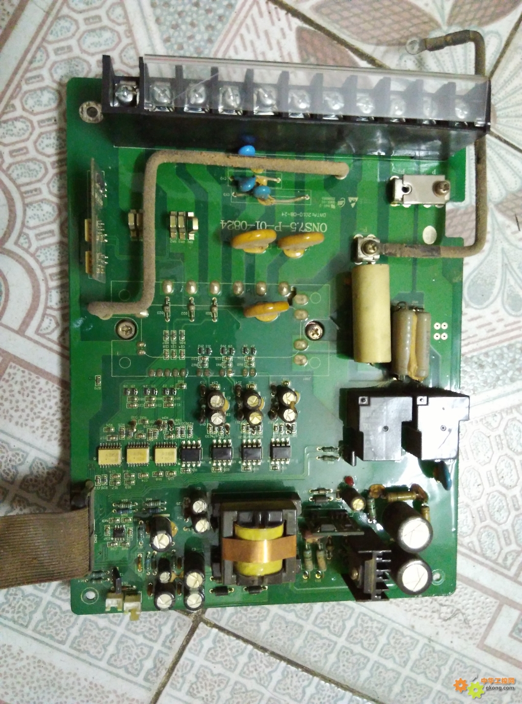

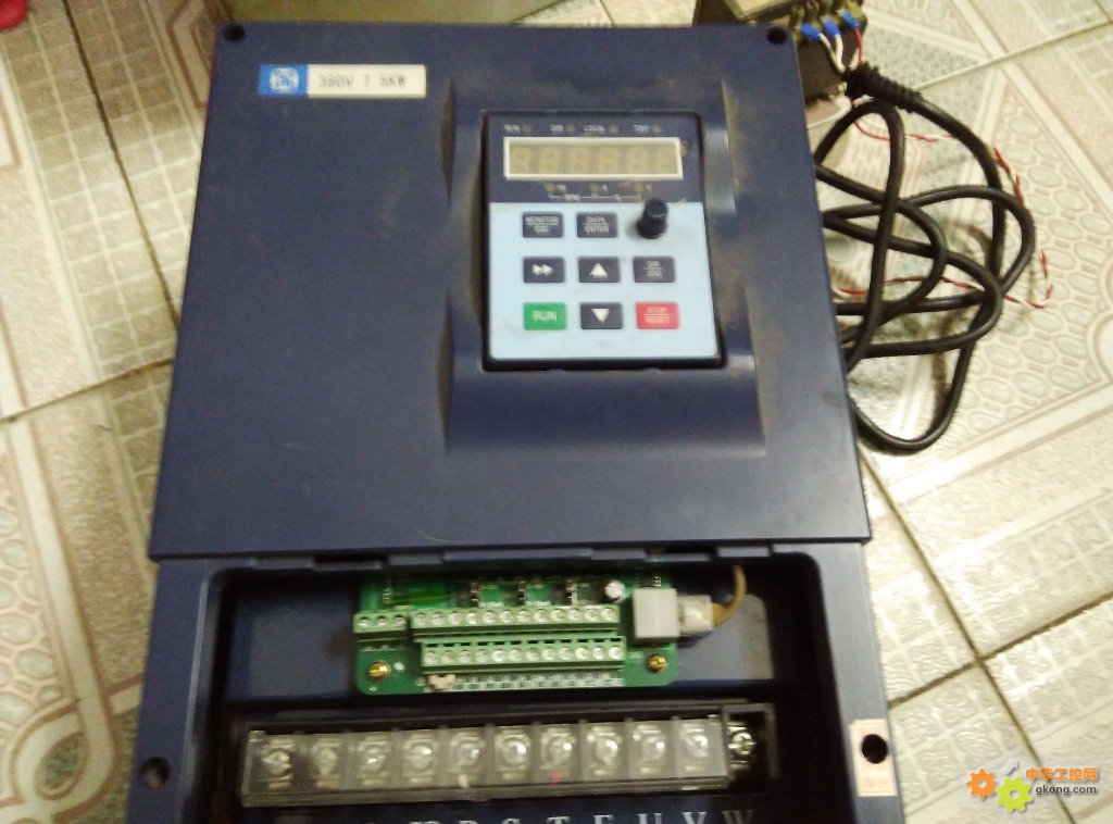

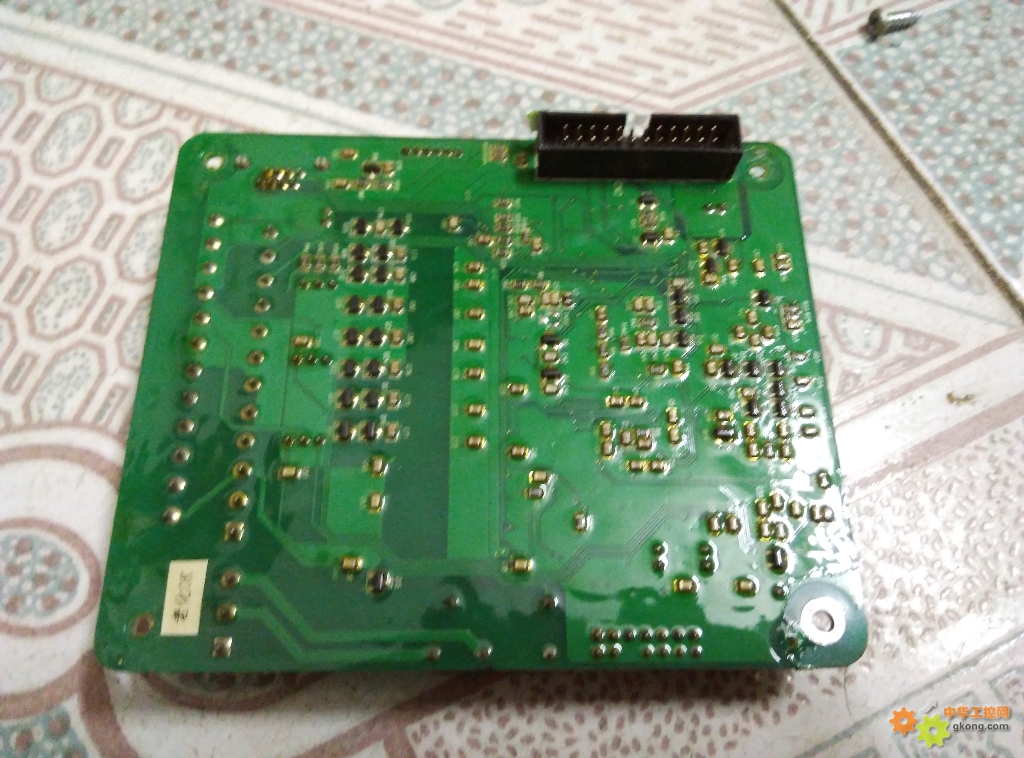

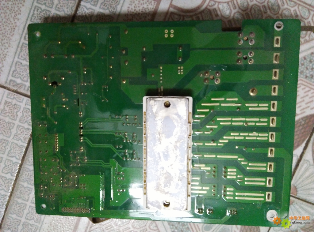

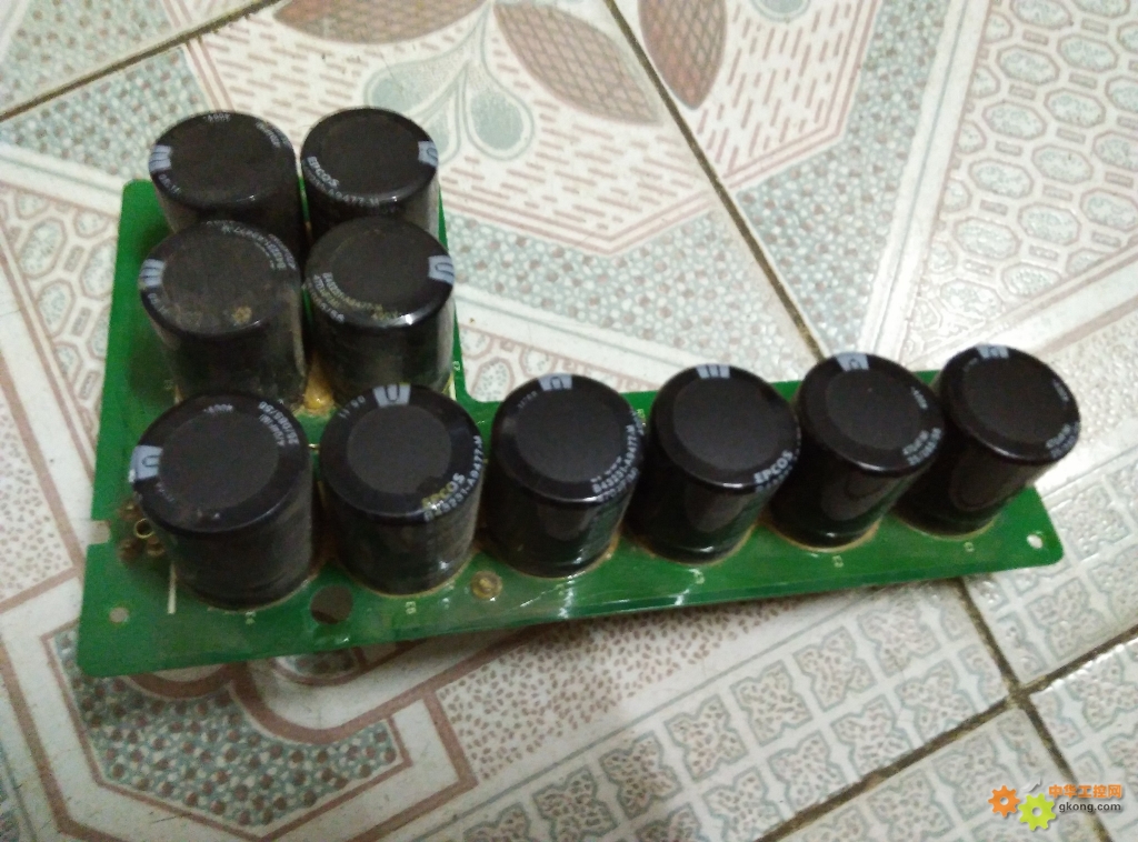

南方安华7.5KW变频器待机时啪响一声,再无显示,拆开测量直流母线电压590V,主板指示灯不亮,面板无显示,求助是什么原因,从哪里下手查,求高手指点,谢谢!

开关电源出问题了把

先修开关电源,恢复供电系统。

主板指示灯不亮、面板无显示,应当可以先查电源。
有相关部分电路图或原理框图等,会便于检查;另外可以看看该论坛上的,变频器维修的一般知识介绍。

先测量模块里面的整流桥和逆变单元是不是好的,再测量板子。
