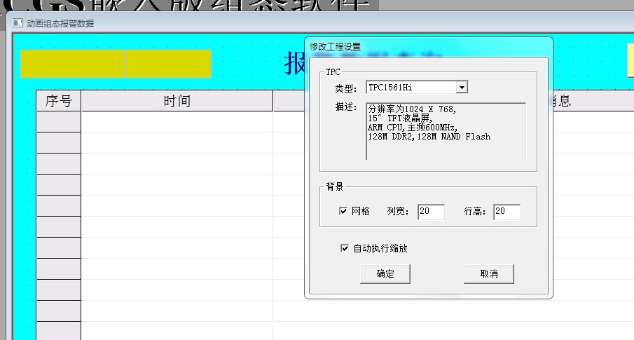

屏的型号修改后保存再次打开后还是以前的型号,怎么才能改掉??

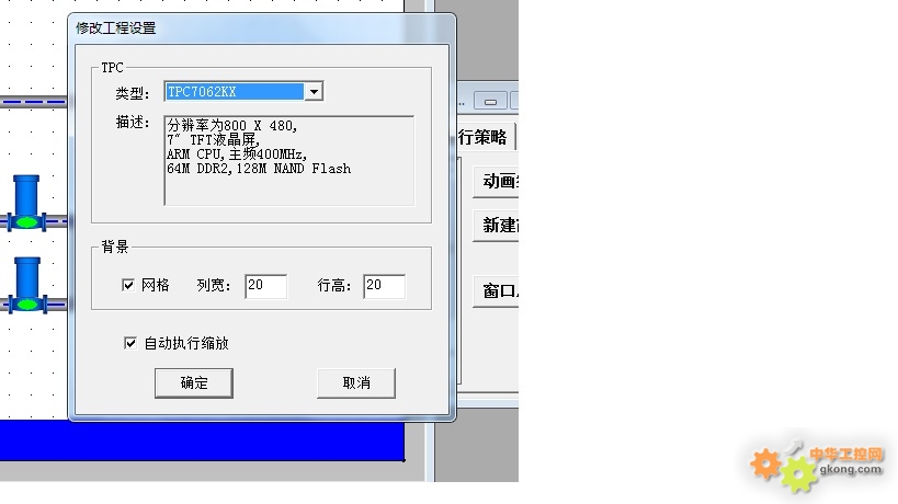

你可能误解我的意思了。比如我新建一个工程, 型号为7062KX 、然后我把型号改为7062Ti再保存工程、关闭组态软件。
再把工程打开、打开工程设置、这时发现型号还是7062KX跟新建工程时的型号一致。
你估计是没关闭软件再打开、我都换3台电脑试了、更别说重装软件

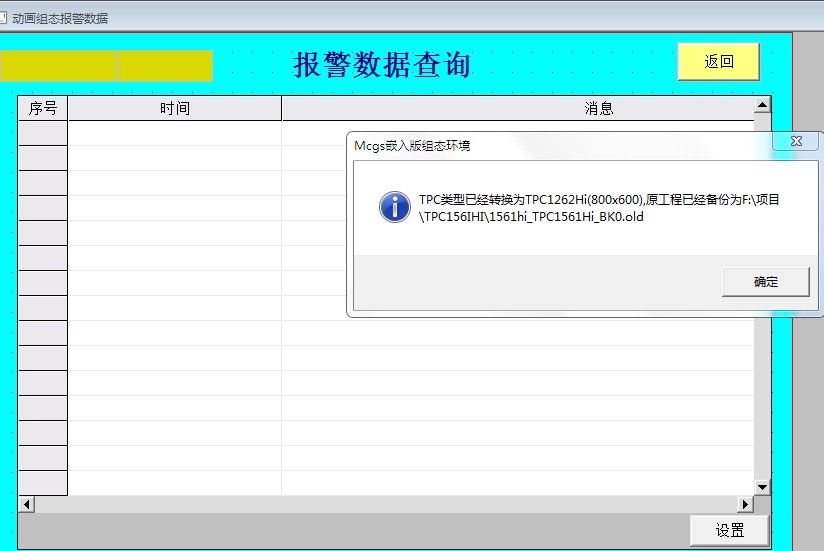

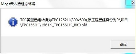

发现了 工程设置从7062KX 转为 TPC1561的时候 再打开是转换后的。
更改成 TPC7062KD 70等,还有个10寸的,再打开还是原来的。
就是说出现下面这个图的时候可以保存,不出现就不能保存。
