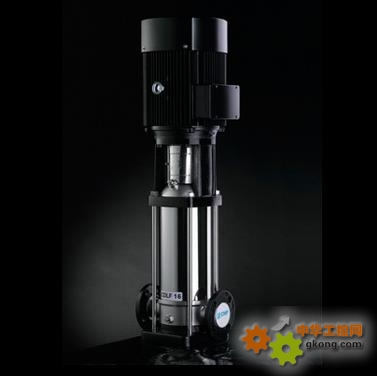

gk_0
风机水泵型的变频器,可否用在立式离心泵上面,功率要不要加大一级?

pan_xiansheng
离心泵的负载性质一样,不分安装形式,都属于立方类型负载,功率无须加大一级。

kdrjl
离心泵也是泵类负载,即变转矩特性。所以,风机泵类变频器是合适的。

中流砥柱
可以通用,二次加压供水,都可以用。
