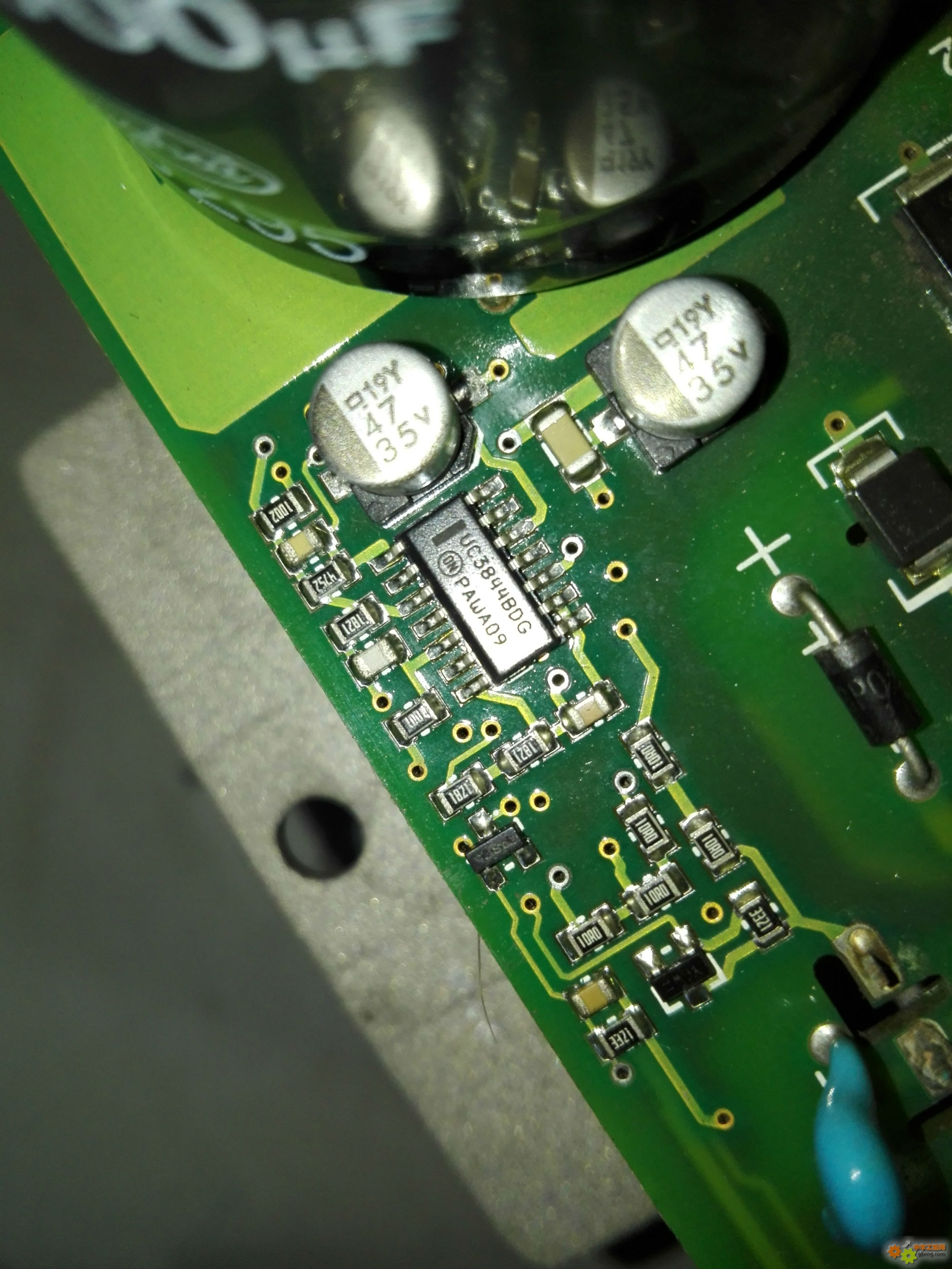

当老哥已老
我有一台电梯用的11KW西威变频器,上电后操作器背光慢慢变亮,等上很长一段时间,操作器才能跳出菜单。变频器恢复正常。有时菜单跳不出来,78M15发烫,,空开变压器也发烫,周围的电容也很烫。请问是哪部分出了问题。

yuanyuesheng
对,就把3844旁边这2个电容换掉试试。

15588900021
这个具体问题需要实际测量,这种情况一般都是电容有问题造成电容充电时间拉长引起的

当老哥已老
今天换过384412脚的电容,没效果。

杜斌
78M15电容

szh123456
此故障应该为负载有轻微短路现象,楼主可以在不插面板的情况下进行15V的测量,或者干脆将78M15拆除,看开关电源还有发热现象吗?竟然78M15发热严重,有2种可能,78M15不良(因为78M15也是开关电源的负载)或者是78M15的负载不良,楼主可以逐一脱开开关电源的次级负载进行排查,注意,不要将开关电源取样电压脱开,一般取样电压是5V。

514596165
今天量了一下,7815输入端只有6伏输出只有2伏,正常输入应该18伏。下次拆了7815再看看。从来没修过变频器纯粹是兴趣爆棚,机器换了备用的也不急,有空就琢磨一下,增长点见识。谢谢各位指教了。
