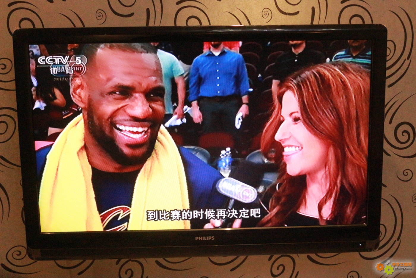

原配的电源板搞到了一块,换上一切OK;

不错的,这都被你淘到了。直接更换,方便。

飞利浦维修处买到的;

判断是电源板左上角那二个背光灯的升压包发热后输出就不稳定了,所以有时候开机能看3、4个小时,有时十几分别就闪屏或黑屏了;
这二个不太好换,干脆就直接整块板买来换上;
