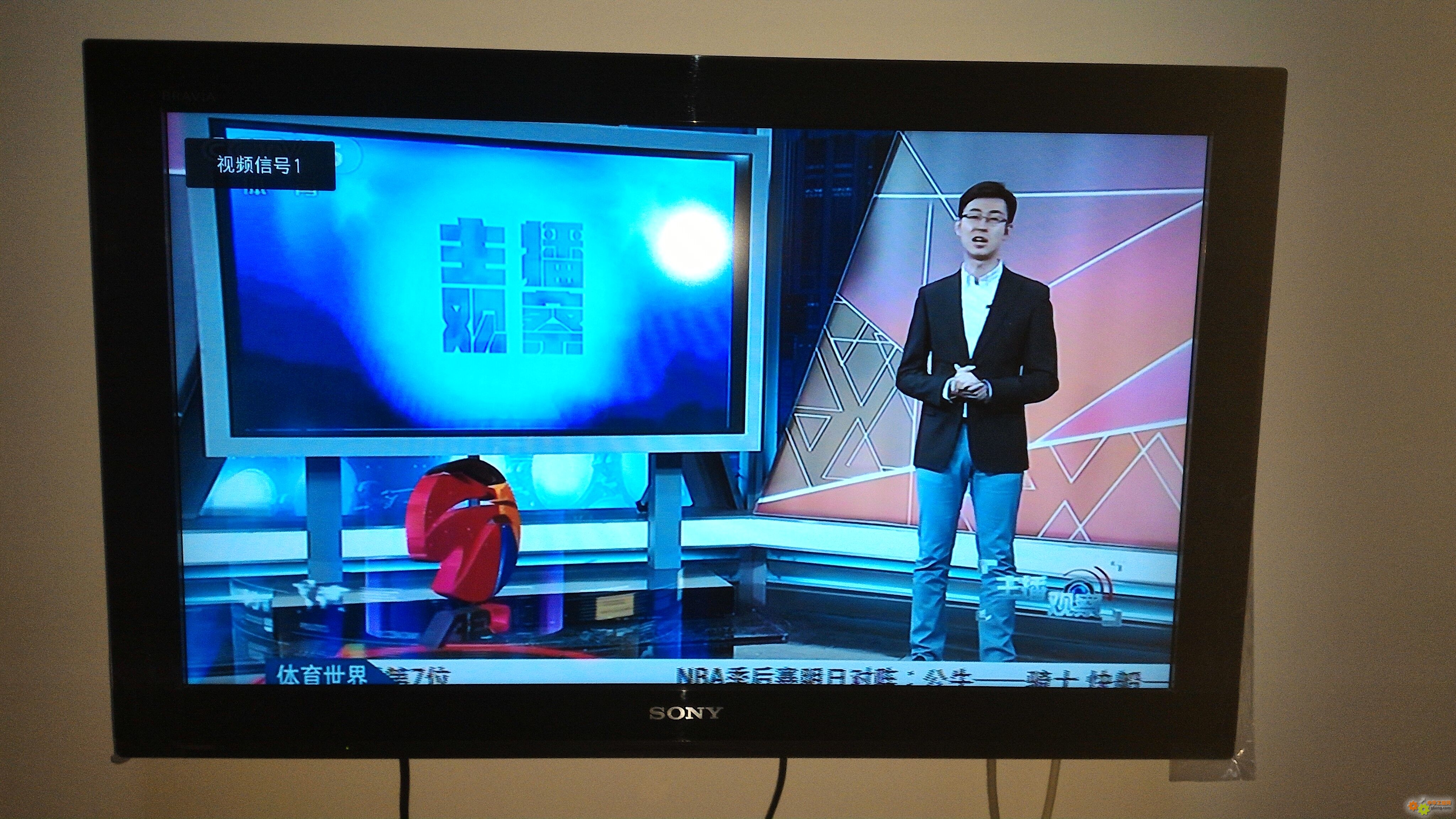

比较悲剧;
这台昨天刚修好,主卧的SONY那台又出问题了,图片正常,声音都是尽是杂音;

那台刚好,这台就声音出了问题;
难道这个也会传染;

老式彩电是伴音频率偏移了啊,中周有毛病。液晶的我就不懂了啊。
15-05-09 11:12
17楼
cfg168
现在的伴音电路谁还用中频变压器?
要么电容鼓包或者漏液,再或者容量降低,要么就是伴音集成块或者其外围元件有问题。以前修过一台25寸的CRT,伴音时有时没有,拆机上电开机,等待故障出现的时候,偶然间手碰到了伴音电路的一个电解电容,突然就有声音了,果断换掉。

可能是内部潮了;
二台是一起买的,刚好有4年;
