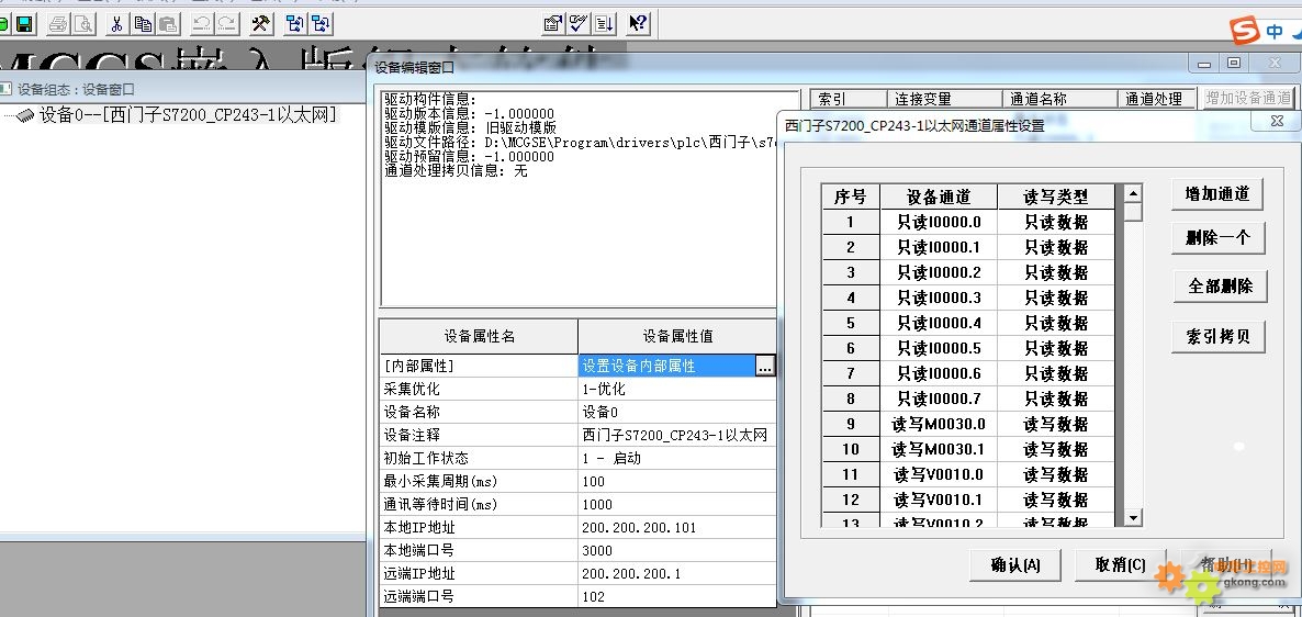

1、TPC1062K,没有PPI口,不过200有CP243-1模块,以太网通讯?
2、添加了设备CP243-1,可是发现设备属性里只能连接I点,而且是只读,不能删除和添加,那么怎么连接V和M区呢?
谢谢了!!

楼主需要在设备属性里添加通道。

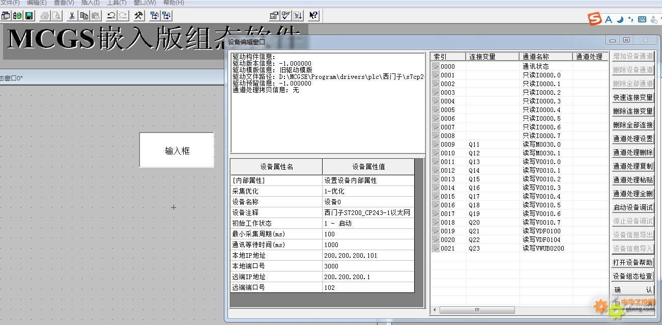

原来楼主不知道怎么添加通道啊
就是蓝色这一行 右边那个地方 点一下
就出来这个窗口
再选增加通道
